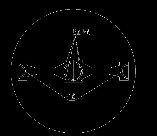

[已答复] 该连杆在车床上怎么装夹?
发表于 2010-2-9 10:04:22 | 显示全部楼层 来自: 中国山东潍坊
车大圆必须是回转直径大于4米的车床,最好做专用工装,大圆对称放两个,这样既能解决配重又能提高一倍效率
 楼主| 发表于 2010-2-9 10:27:19 | 显示全部楼层 来自: 中国江苏苏州
26# 范庆志 没有这么大的车床啊,这样也是个好办法,但是现在只能用24楼那样的方法来做啊,关键是用一个什么的工装好。
发表于 2010-2-10 14:50:26 | 显示全部楼层 来自: 中国辽宁大连
发表于 2010-2-10 17:12:06 | 显示全部楼层 来自: 中国浙江宁波
哈哈,要用镗床加工的,车床做如何保证中心距?
发表于 2010-2-10 20:07:45 | 显示全部楼层 来自: 中国北京
可以留出夹头,夹夹头车两外圆,调头将夹头车掉!
发表于 2010-2-11 03:02:12 | 显示全部楼层 来自: 中国江苏无锡
用镗床或铣床不简单点么?
 楼主| 发表于 2010-3-3 07:47:08 | 显示全部楼层 来自: 中国江苏苏州
镗床镗外圆吗??不太现实吧??
 楼主| 发表于 2010-3-3 07:48:22 | 显示全部楼层 来自: 中国江苏苏州
车大圆必须是回转直径大于4米的车床,最好做专用工装,大圆对称放两个,这样既能解决配重又能提高一倍效率% t$ L5 H& t( R: s; }0 g. {
范庆志 发表于 2010-2-9 10:04 http://www.3dportal.cn/discuz/images/common/back.gif
这是一个很好的办法,但是这要很大的回转直径才行,所以现在只能考虑单个装夹来车。
发表于 2010-3-6 11:10:36 | 显示全部楼层 来自: 中国浙江宁波
车、镗床相结合进行加工,单一机床只能做一部分!
