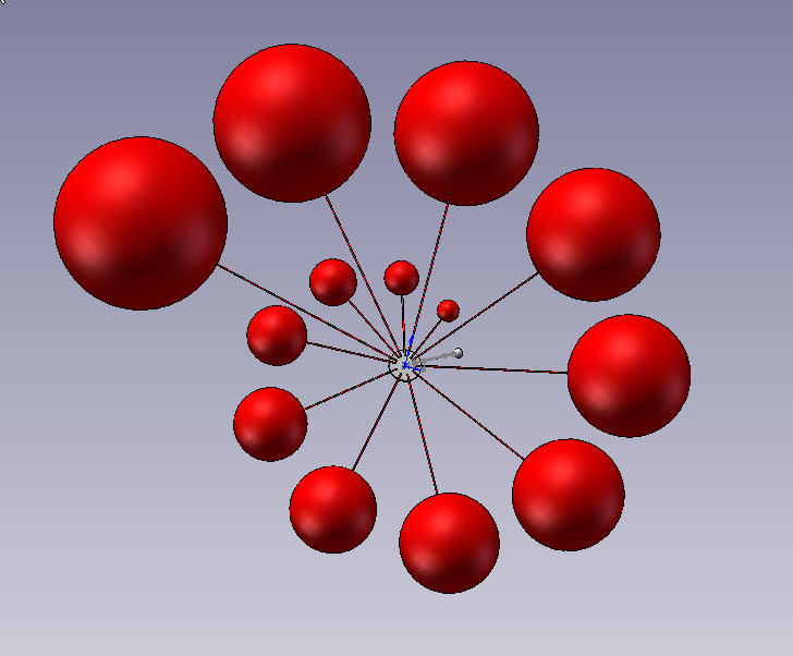

[分享] 在各位大师指导下,完成了随形阵列(有源文件)
发表于 2010-2-3 14:43:08 | 显示全部楼层 来自: 中国广东韶关
终于搞出来了# F6 `4 n7 T8 b8 g. S& A  ]* `

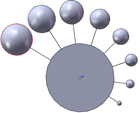

我现在遇到的问题是  它不让我选择草图里面的尺寸啊   阵列选方向的时候
发表于 2010-2-4 14:35:09 | 显示全部楼层 来自: 中国江苏常州
搞出来了   爽歪歪的来  就是不懂的是那个圆弧的尺寸约束是什么意思   LZ能不能帮忙解答一下
 楼主| 发表于 2010-2-4 14:37:14 | 显示全部楼层 来自: 中国河北廊坊
2 E- ?8 a; [4 Uwljailj 发表于 2010-2-4 14:26 http://www.3dportal.cn/discuz/images/common/back.gif
阵列之前,点击模型。再点击阵列图标

弧长怎么标注啊,就差这个了

我想请教一个问题,链接尺寸不在一个草图中,可以嘛
 楼主| 发表于 2010-3-4 10:19:16 | 显示全部楼层 来自: 中国河北廊坊
当然可以,没问题

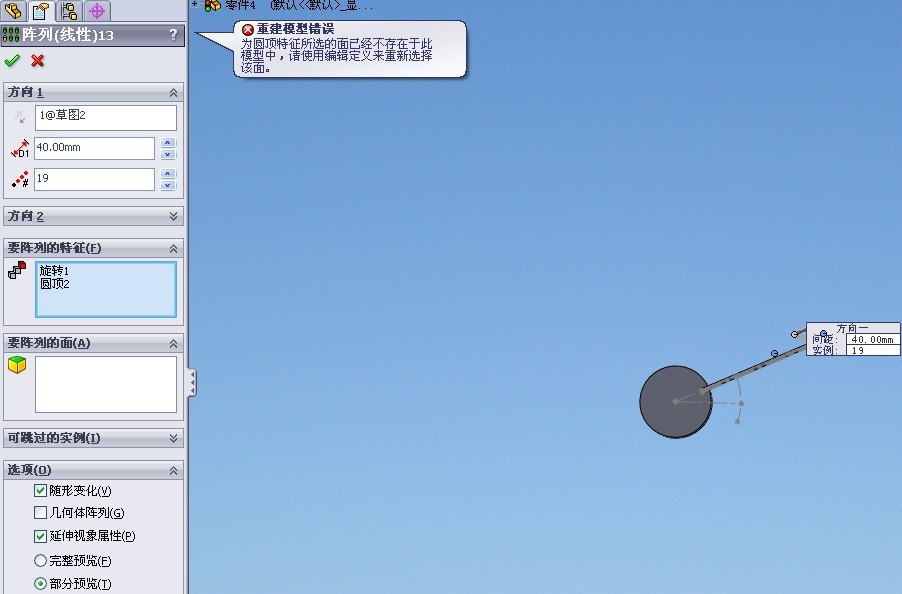

发表于 2010-3-4 16:38:26 | 显示全部楼层 来自: 中国山东青岛

都是高手呀,我是新手,想请教一下,那个横8,也就是你们说的尺寸链接是怎么弄出来的呀

想请教各位高手,那几个链接尺寸必须得一样吗,假如孤长是30,旋转是40,圆顶是50可以吗,我试了一下,好像不可以,但是不知道他们之间的关系
