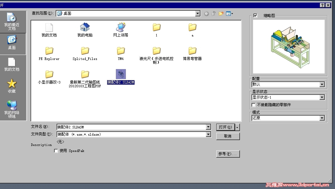

[分享] 夭折的小设备

23# 304249948   你只能查看图纸,不能编辑且不能测量尺寸,就和STL格式图形一样的,
( E. J3 Z( l0 \* \' w403108952 发表于 2012-6-7 17:04 http://www.3dportal.cn/discuz/images/common/back.gif
9 b0 s) s+ Z5 [* I( {: @* B5 ^
你只能查看图纸,不能编辑但可以测量尺寸。
( Z4 ?, N0 ]/ U0 V$ j3 B; s1 O7 f- {  Y. y' |; @

31# KCKK 你的这个是2012的吗?2011低版本的打开都不可以测量的,是不是2012又强大了啊

不是啊,你什么版本的啊,我的没有这一选项。我的2012SP2的
发表于 2012-6-9 16:40:28 | 显示全部楼层 来自: 中国广东深圳
也不是没有这选项,是选零件的时候有,一选装配体文件,这个选项就没了,不知道怎么回事。不过,貌似中性文件也是可以测量的,只是不能编辑

403108952 发表于 2012-6-7 17:04 static/image/common/back.gif0 x3 N5 O& o9 Q$ I: `( \
5 F3 Q0 ]( Y) H5 b$ t5 U+ r% u
原来还可以这样

楼主的图没有完成,不过应当是将两个空心的大小圆棒类东西嵌在一起,然后还有后序加工,具体什么看不出来,不过用到了转盘,看来不是点胶就是其他什么,中间还有一个漏斗不知道是起什么作用。
6 ^# E' K3 r7 R4 L$ H1 v0 O2 @5 _8 V楼主这套图应当完成了80%左右,但设计得很复杂,当当压入嵌入就不太合理,上料过程还要加一个步进马达程序才能正常上料,所以会效率较低,效率低,又复杂,当然容易被淘汰。

感觉用双圆柱导向的要求精度太高了,一般不建议使用。
