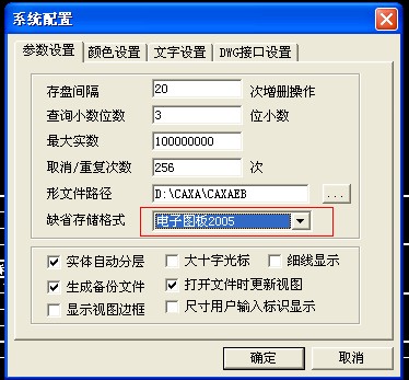

发表于 2010-2-25 19:39:23 | 显示全部楼层 来自: 中国浙江嘉兴
我用CAXA 2007感觉不错,但是我们厂用的是2005版的,每一次用都要转换成低版本的,否则人家打不开。麻烦

发表于 2010-3-2 21:29:33 | 显示全部楼层 来自: 中国辽宁大连
) X3 }2 M- ~% [dj030124 发表于 2010-2-25 19:39 http://www.3dportal.cn/discuz/images/common/back.gif
* I- r, l5 g3 e: q8 }. q  O, S( v; ?" h. i
4 A: `& Q: Y  G; S7 K. v5 p4 h
你可以在工具中——选项中,把缺省存储格式选2005就可以啦1 }) P6 {: X# |; N* [* w- m
/ D3 j) u, |7 U$ }$ n' s9 D 2005.jpg
