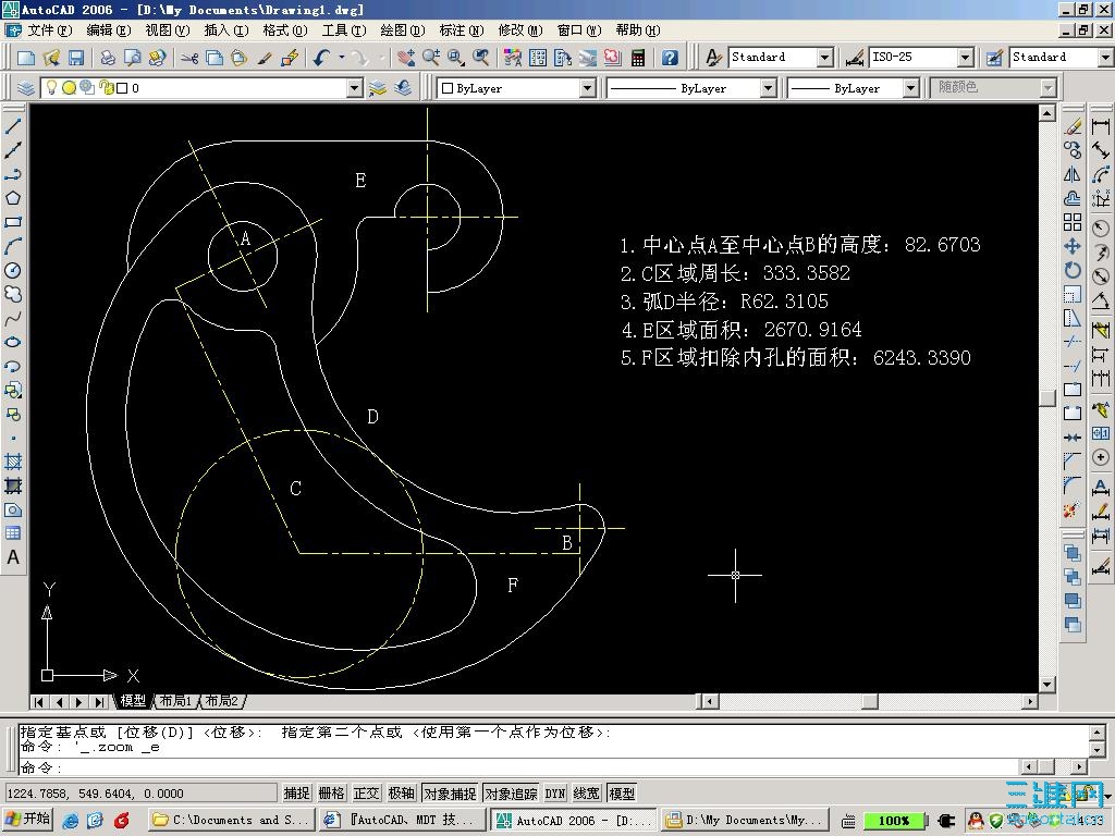

发表于 2010-4-19 09:24:13 | 显示全部楼层 来自: 中国天津
  [$ J1 N2 E1 Q0 P: h! g$ A# `3 P% Z
试试做做,CA D几何作图竞赛题(2010年4月)
woaishuijia + 5 参与鼓励

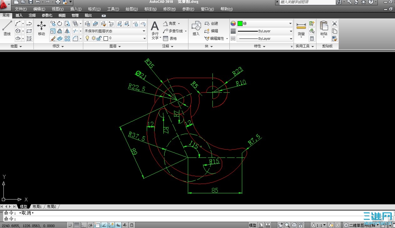

4 ~! _+ `: _3 t+ R我应该能拿满分,用AutoCAD Mechanical 2010画的

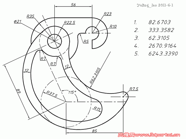

交作业6 s+ J1 f% f  W7 `* K: G
