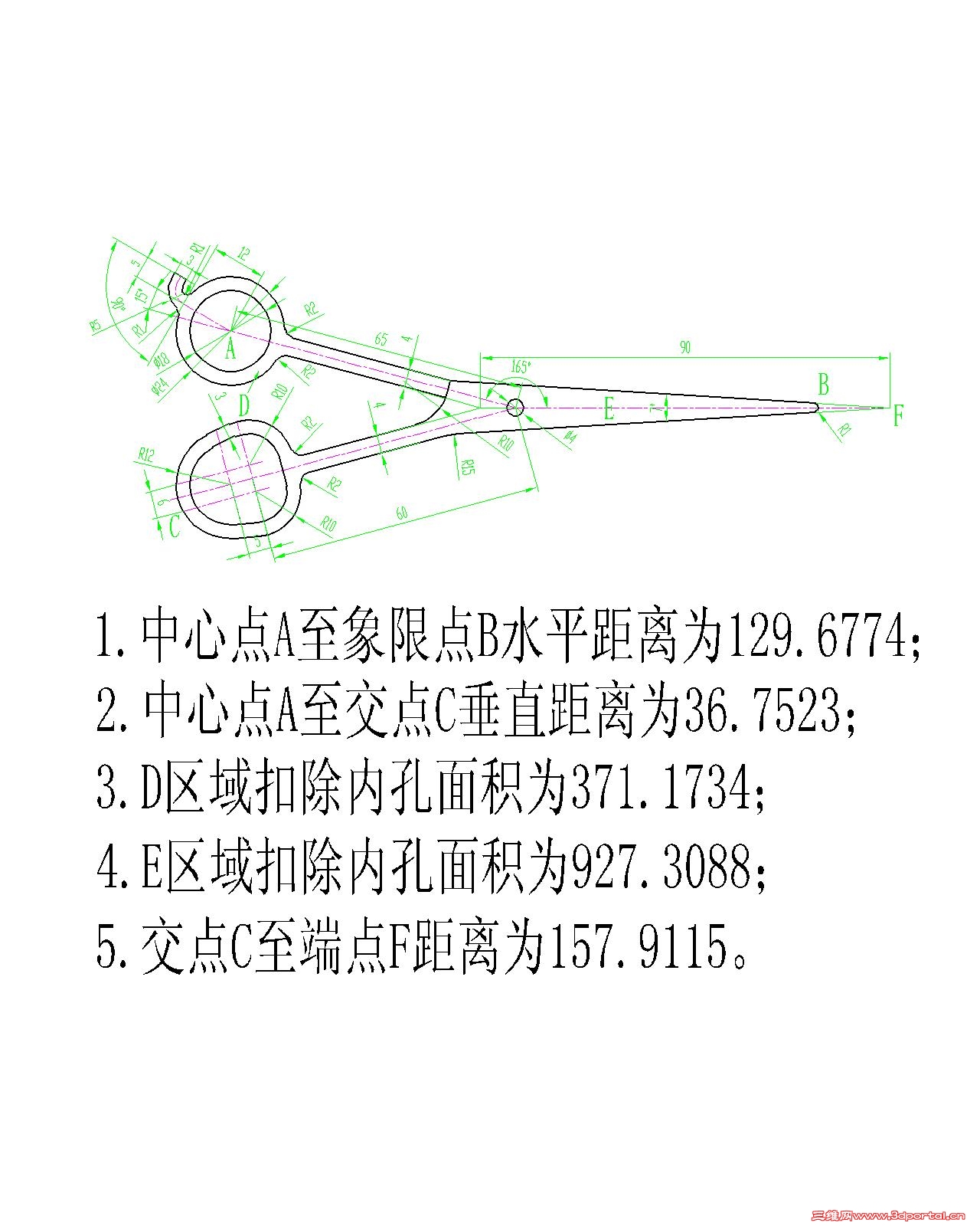

楼主: muhdi
[练习题] 基础综合练习48

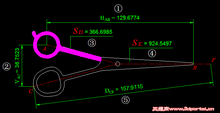

发表于 2011-12-16 23:00:27 | 显示全部楼层 来自: 中国湖南常德
  {4 v% d8 O9 d# z" o, h1 T$ u) A& y) D) P/ j1 Z5 Y& e. N
又一个月到了,那个小钩钩哪里看不太清楚,弄了半天还不知道搞错没。

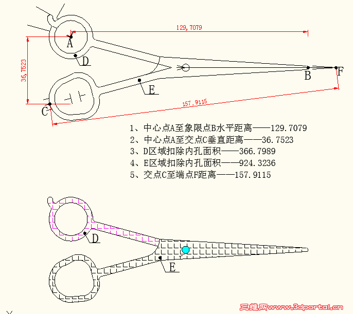

发表于 2011-12-17 18:49:32 | 显示全部楼层 来自: 中国吉林四平
本帖最后由 woaishuijia 于 2011-12-22 01:07 编辑 / Q; o8 Z) r6 e% d4 u8 b! Z2 h
6 d0 R5 U4 }1 ?& j
为什么做不了面域?

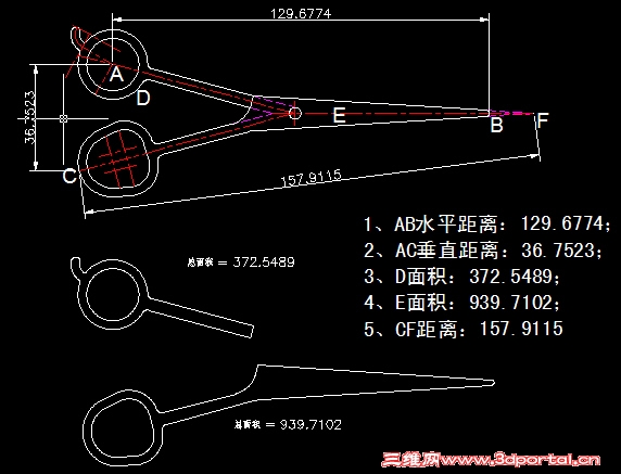

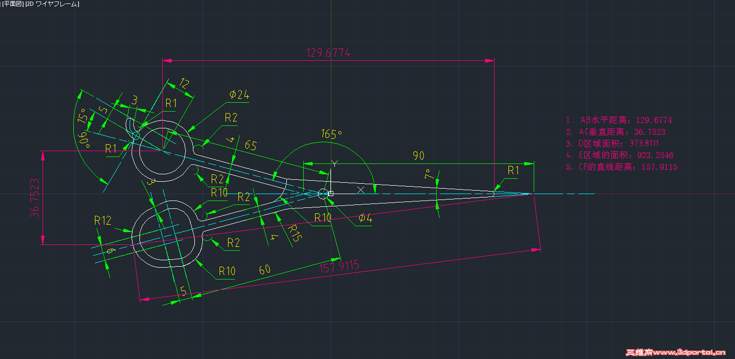

发表于 2011-12-17 20:24:46 | 显示全部楼层 来自: 中国江苏苏州
+ i9 d1 g5 z. Y/ y1 ^. Y6 D% k/ H% n4 m8 K
参加2011年最后一个月的竞赛题:$ O. Y3 j! Z* Y; p; Y3 S. ~2 K
12月份.PNG + K  [/ L" _8 A
12.dwg (113.88 KB, 下载次数: 0)
woaishuijia + 5 参与鼓励

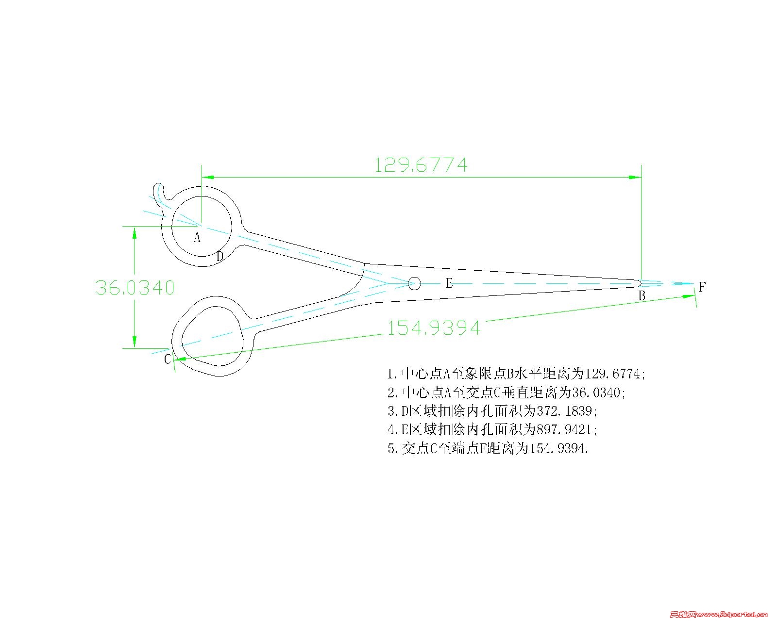

发表于 2011-12-17 21:47:47 | 显示全部楼层 来自: 中国湖北荆州
1 R, O# X. ?  x$ S
2 `3 g. i' g& |8 Q9 `9 D1 N交作业了。AUTO CAD 2007
参与人数 2三维币 +25 收起 理由
2005llnn + 20 二等奖

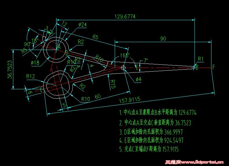

发表于 2011-12-18 00:20:33 | 显示全部楼层 来自: 日本
本帖最后由 woaishuijia 于 2011-12-22 01:07 编辑 $ M: U! w$ U; n- T/ s& a
8 {4 ~8 y% T* r8 v/ R- L! S4 w再次來參與,不知道這次能如何。。。。 Screenshot on 12.18.2011 at 1.13.png
参与人数 2三维币 +15 收起 理由
2005llnn + 10 三等奖

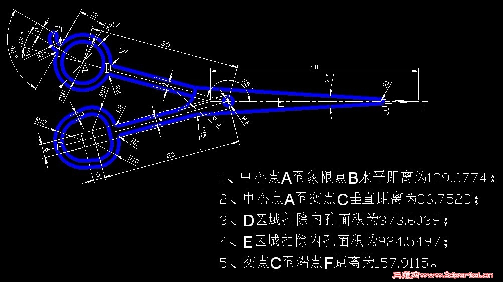

发表于 2011-12-18 00:40:26 | 显示全部楼层 来自: 中国青海海西蒙古族藏族自治州
本帖最后由 woaishuijia 于 2011-12-22 01:08 编辑 # K% }& r* q" ^( F' I
% b5 o: h5 m5 q, U参与年末练习:4 f+ E  ]+ z7 |0 t' N9 v
参与人数 2三维币 +35 收起 理由
2005llnn + 30 二等奖

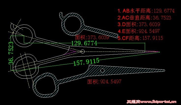

发表于 2011-12-18 11:37:37 | 显示全部楼层 来自: 中国四川泸州
本帖最后由 woaishuijia 于 2011-12-22 01:08 编辑 9 M& d0 V" N+ \, ]) v6 }; I9 S
* X" L" U. R! |
参与人数 2三维币 +35 收起 理由
2005llnn + 30 完全正确,授予一等奖!祝贺!

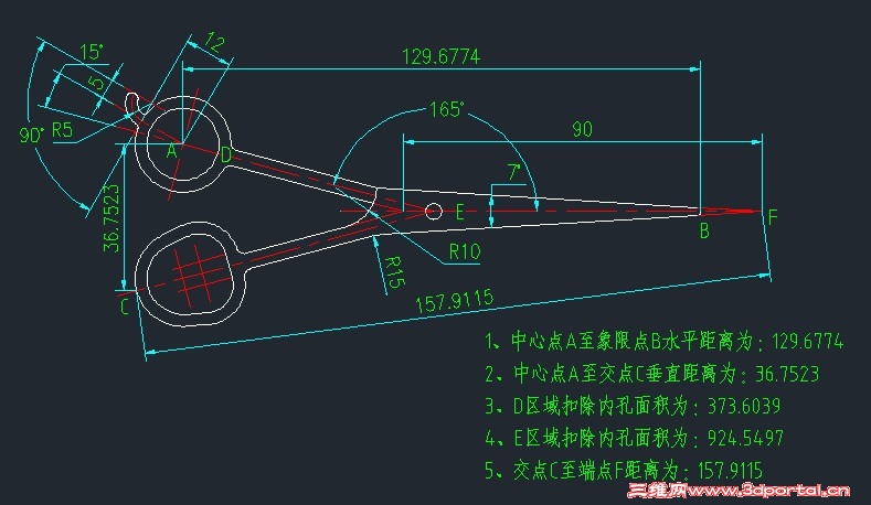

发表于 2011-12-18 13:55:39 | 显示全部楼层 来自: 中国江苏无锡
本帖最后由 woaishuijia 于 2011-12-22 01:09 编辑 + h" l. R! T' @, `: {- w
  Z" k3 Q, O5 o) f
参与人数 2三维币 +25 收起 理由
2005llnn + 20 二等奖
