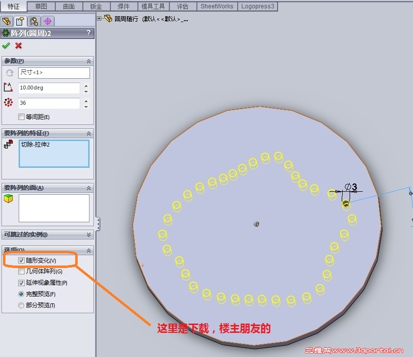

发表于 2010-2-23 08:50:27 | 显示全部楼层 来自: 中国浙江台州
经过提示和朋友帮组也做出来,但是有点迷惑,(1)仅仅参数里选夹角尺寸就能随行阵列,路径没告知,咋就不规则阵列了,我想是不是在做阵列的时候被阵列的图形中点和路径重合,就被软件关联了实现不规则路径阵列。3 o8 {  P4 H. \* D: u
(2)那请问,如果被阵列的特征图形无中点或者非规则的好像就不能被随行正列了,我试过,但还不敢下结论

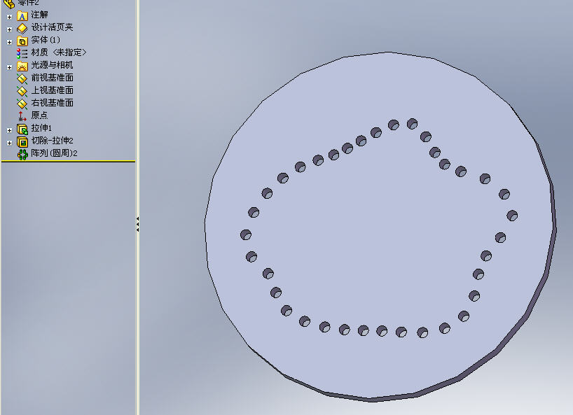

上图为证:
3 z  z1 q' p+ {5 y( ~* k( n 1.png / S  |& Z0 K* c" l
+ V, a& l  `1 b( r6 `2 B附上源文件,2010版的0 y+ Q' A8 \' ^& `& [
圆周随形阵列.rar (85.33 KB, 下载次数: 24)

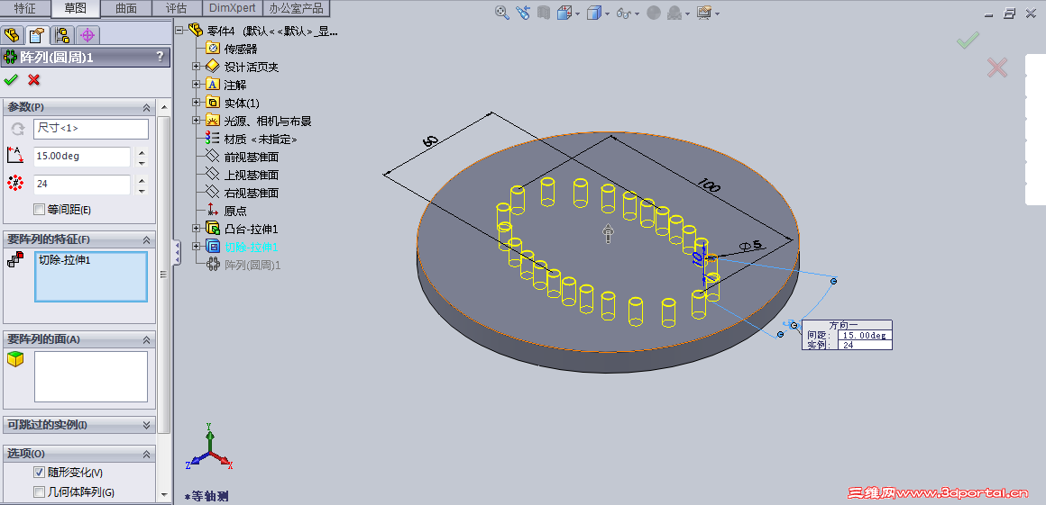

发表于 2011-4-13 19:18:15 | 显示全部楼层 来自: 中国广东东莞
我的有选顶,但怎么控制陈列出来的形状呢?比如椭圆.

我也说说:在SW运行IMOLD2010,关掉编辑的零件的时候SW直接退出了。用IMOLD其他版本就不会有这种现象。但是有一个通病就是,只要你用IMOLD使用了开孔功能,SW的草绘里面选择任何线或点都不会有显示,根本不知道有没有选中。
发表于 2011-5-27 13:25:08 | 显示全部楼层 来自: 中国上海

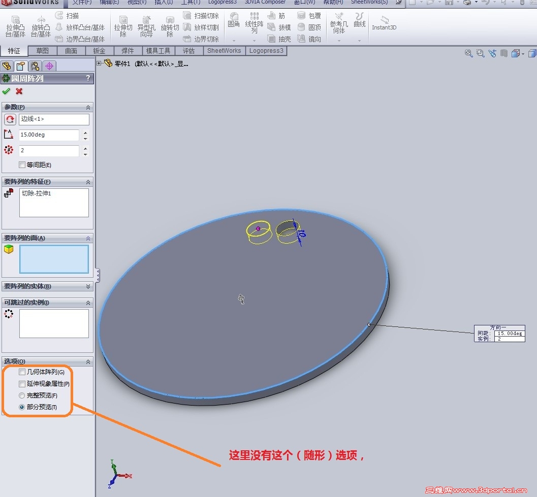

刚说完薄壁功能是6年前的BUG,一直没有解决。现在又搞了个圆周随形阵列有问题,我这个是2010 SP5,不显示随形功能,只有人家发来做好的零件才是这个选项,呵呵,好在这个功能不重要,下面是测试截图;
发表于 2011-5-28 20:28:55 | 显示全部楼层 来自: 中国广东广州
随行阵列是根据尺寸来阵列的。
