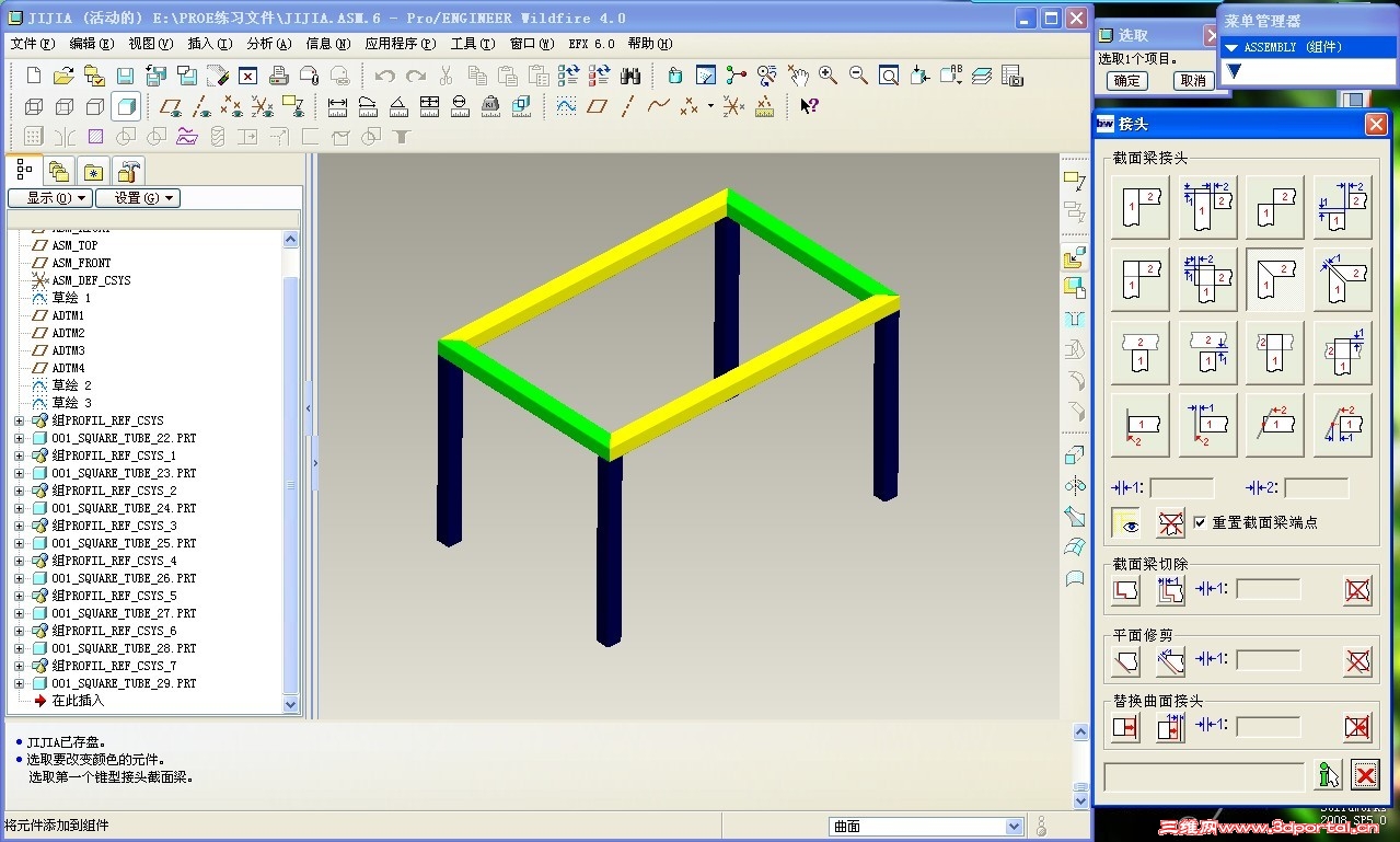

我的在config中加入 efx_enabled yes后能用啊,EFX装在默认目录里面:E:\Program Files\proeWildfire 5.0\efx。
- t- I! Q; R- p9 P是不是PROE5的版本问题?
发表于 2010-6-19 18:11:14 | 显示全部楼层 来自: 中国浙江温州
"集成的EFX用在config中加入 efx_enabled yes
' E* K0 Q( O) x$ i! M% B6 _8 X的方法得到的是EFX Lite,只能创建20个元件以内的EFX。"集成的EFX用在config中加入 efx_enabled yes% V0 o) {; T) P1 X; E
我这样做了,不过现在还没有用过,不知道是不是有20个元件的限制,以后发现了问题,再回来说明

在vconfig.pro中加入EFX_enabled yes后,有了EFX的选项及下拉菜单,但找不到那些工具图标,各位大侠帮帮忙吧

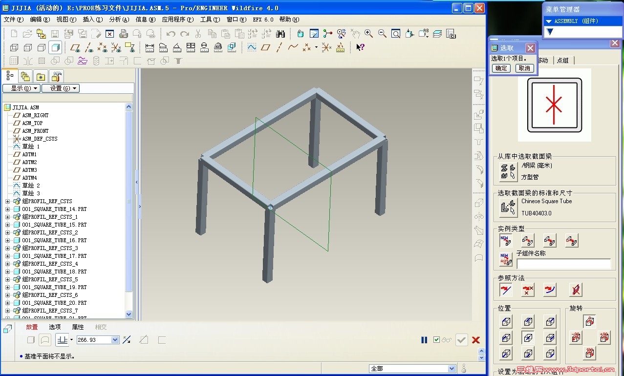

0 a. t) M$ \  ^  K; d2 I谢谢,按照你的方法我也成功的把PROE5.0中的EFX6.0挂到PROE4.0上了!
3 ]0 x( Y# u$ [* Y+ N, VEFX这个插件对在钢结构设计中确实起到了非常大的作用,效率更高了!( J6 \3 g, r+ i4 [. ?' F
随便做了个机架,见图:* h$ o: E, N3 O9 _4 R- K% d
1.jpg 3 s7 ~3 H9 r$ o" Z' O: d# l" G# v

在vconfig.pro中加入EFX_enabled yes后,有了EFX的选项及下拉菜单,但找不到那些工具图标,各位大侠帮帮忙吧& X$ c8 r7 N- n3 k2 D5 w
yudw01 发表于 2010-6-24 22:45 http://www.3dportal.cn/discuz/images/common/back.gif
6 t- j" B: y9 b; q4 C- P& X: z
工具》——定制屏幕》——命令》——外部应用程序》——拖到你想要的工具栏位置就好了
