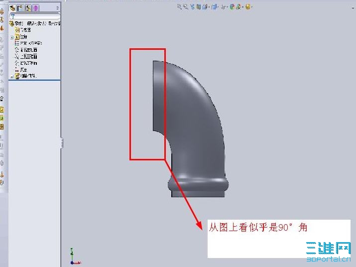

直接用扫描的方法一步可以做成。我做了一个。
+ ^+ [# @. p! }* V* m" b# jqdlyx 发表于 2010-3-12 16:35 http://www.3dportal.cn/discuz/images/common/back.gif
; Y1 ~7 Z" m6 p3 ?( M

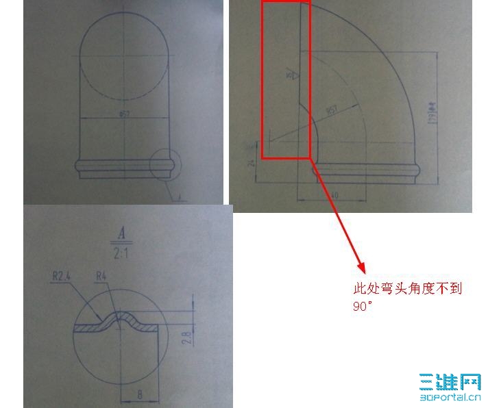

楼上这位朋友,楼主要的图和你做的有点不同,上面那个管口不一样,见下面两张对比图。

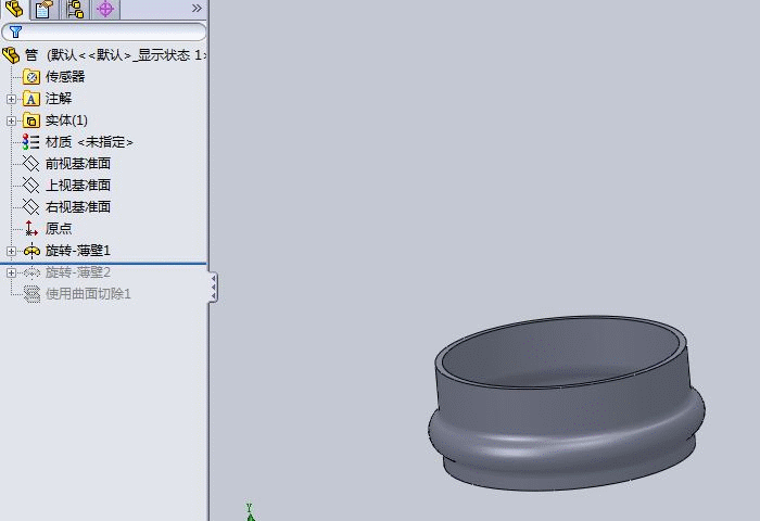

发表于 2010-3-12 22:59:29 | 显示全部楼层 来自: 中国上海
同意lystar的看法, qdlyx朋友的一步扫描法可以做到形似,却不能作出正确的形状。
+ z1 i) G0 b4 e0 X! D% y2 G楼主的要求除了漏注了管的壁厚外,其它尺寸齐全,应该是可以精确做出模型的。但是用一步扫描的方法有以下几个问题:, e  A4 K) e( S( n& j$ g( r! V0 z
1、  1、圆管的箍形部分的壁厚(法线方向)应当与圆管部分相等,但是用一步扫描法恐怕只能控制垂直于路径的截面方向的尺寸,不能正确控制法向厚度。3 I' S. r8 C1 N  {& D( h1 _; p6 H
2、  2、扫描的初始面估计是下平面的一个圆,但终止面的轮廓却是一个复杂的曲线,既不是圆也不是椭圆,恕我愚笨,我除了用平面切圆环的几何或代数方法外,想不出其它简单的办法来描述这个曲线。所以即便你可以将初始轮廓采用各种手法来处理一下(譬如将那个圆处理成由几个椭圆组合而成)也不可能扫出终止面的形状来。至于其它弯管部分的中间截面形状同理也是不正确的。; R4 A: q9 }$ F$ ]
7 h3 d* Z# d/ H6 {! [5 w9楼朋友的放样做法,将管子左端40处的轮廓理解成直径为57的圆这也是不对的。
8 Y8 p8 T: {7 @; Y
4 G- y  ], _/ P: L下面是我做的例子,目测估计取壁厚为1.6,测量得到体积为27462.07,总表面积为34907.53,大家可以测量一下自己做法在壁厚为1.6时的体积和表面积是多少。
