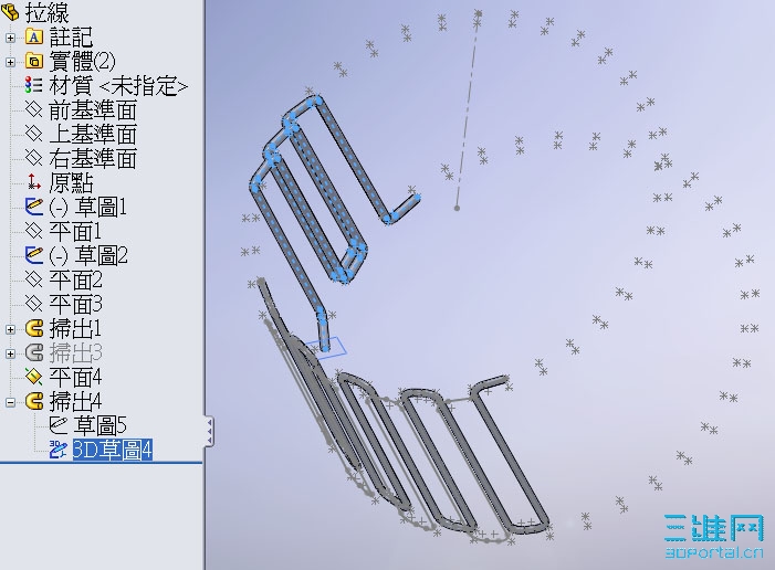

[讨论] 这个东东有难度

有个视意图就好,真严格的画会死人的
发表于 2010-3-21 07:36:28 | 显示全部楼层 来自: 中国台湾
把不規則先拋腦後 假設用個規則的R來做複製應該可以?
发表于 2010-3-21 17:03:55 | 显示全部楼层 来自: 中国广东佛山
只能绘制出外形   如果要实际的效果  估计文件会很大  / O( z5 E4 a% e1 T% [
9 L+ z  Q9 @' b& q" J! a7 H% d就算是绘制好了也没有什么用  最多看看而已
发表于 2010-3-21 19:06:52 | 显示全部楼层 来自: 中国广东韶关
表示一下就可以了,没必要画出!
发表于 2010-3-22 07:05:00 | 显示全部楼层 来自: 中国广东深圳
如果想线圈效果好的话把模拟线圈表面贴上类似线圈的纹理。
发表于 2010-3-22 08:09:03 | 显示全部楼层 来自: 中国浙江杭州
楼主一定要画上去的话就扫描一下再阵列,但应该是比较规律的那种
发表于 2010-3-22 09:50:49 | 显示全部楼层 来自: 中国台湾
基本上不難..只要肯花時間. & a2 ?. y& k3 [1 `& I1 ~
先畫出部分線段或點,3D草圖連結後掃出即可.. 2 \1 m, h5 T, y
3 Z* L/ _5 a! n1 a. n0 s' ?
夠細心的話,再複雜的線都能拉出來..
