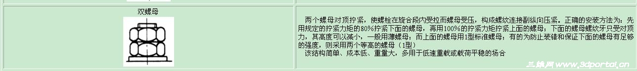

发表于 2010-10-21 08:22:17 | 显示全部楼层 来自: 中国安徽马鞍山
看看分析
5 W0 u8 ~( G& S" `' s' _http://www.tangs.com.cn/bbs/dispbbs.asp?boardid=15&Id=22

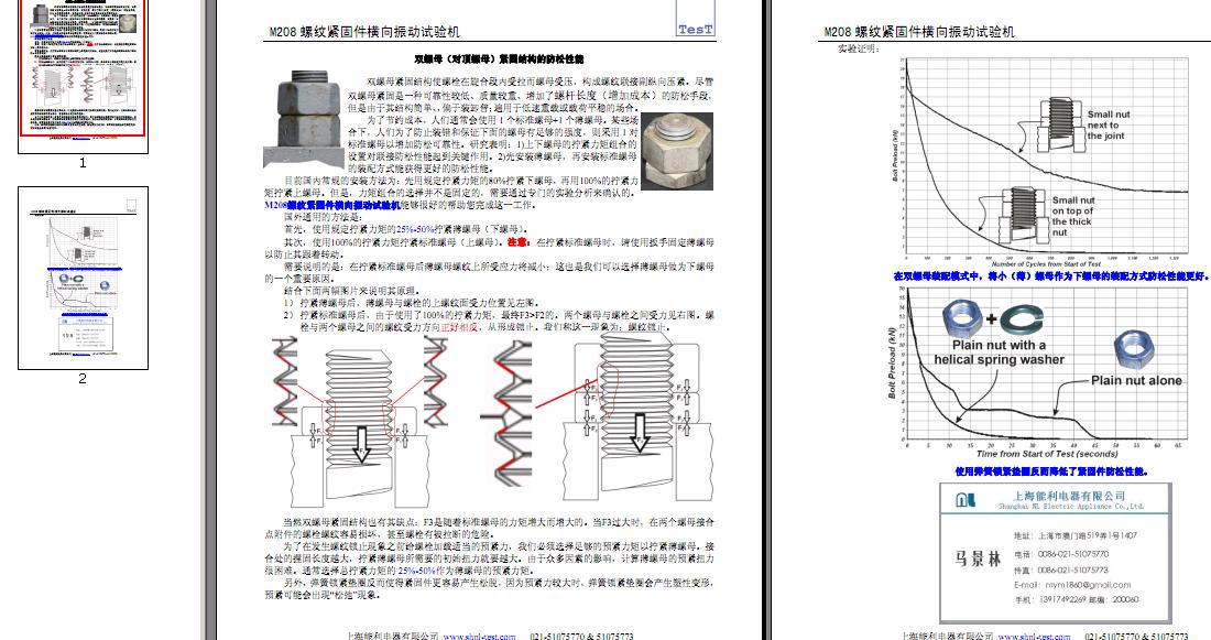

发表于 2019-3-12 13:47:20 | 显示全部楼层 来自: 中国江苏淮安
附图有薄螺母在下和薄螺母在上的实验曲线。* Q8 B/ B4 s& w
经过查阅文献资料,对顶螺母防松需控制好两个螺母的扭矩差,其和被连接件刚度,螺栓强度,螺栓螺母精度有密切关系,只有两个螺母形成对顶才能有防松效果。重要场合还是用专用自锁螺母比较可靠。

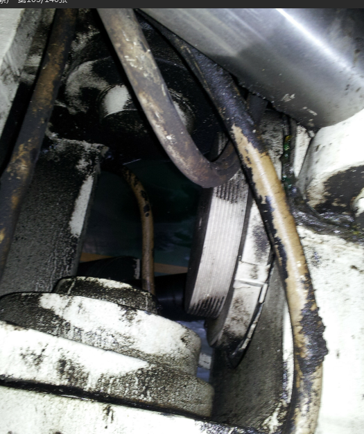

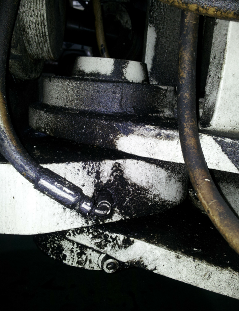

发表于 2019-3-13 13:37:40 | 显示全部楼层 来自: 中国江苏
两个实例
) q. `3 |) T7 G" j8 R* S% z0 w老外的车,可以有点启发。
