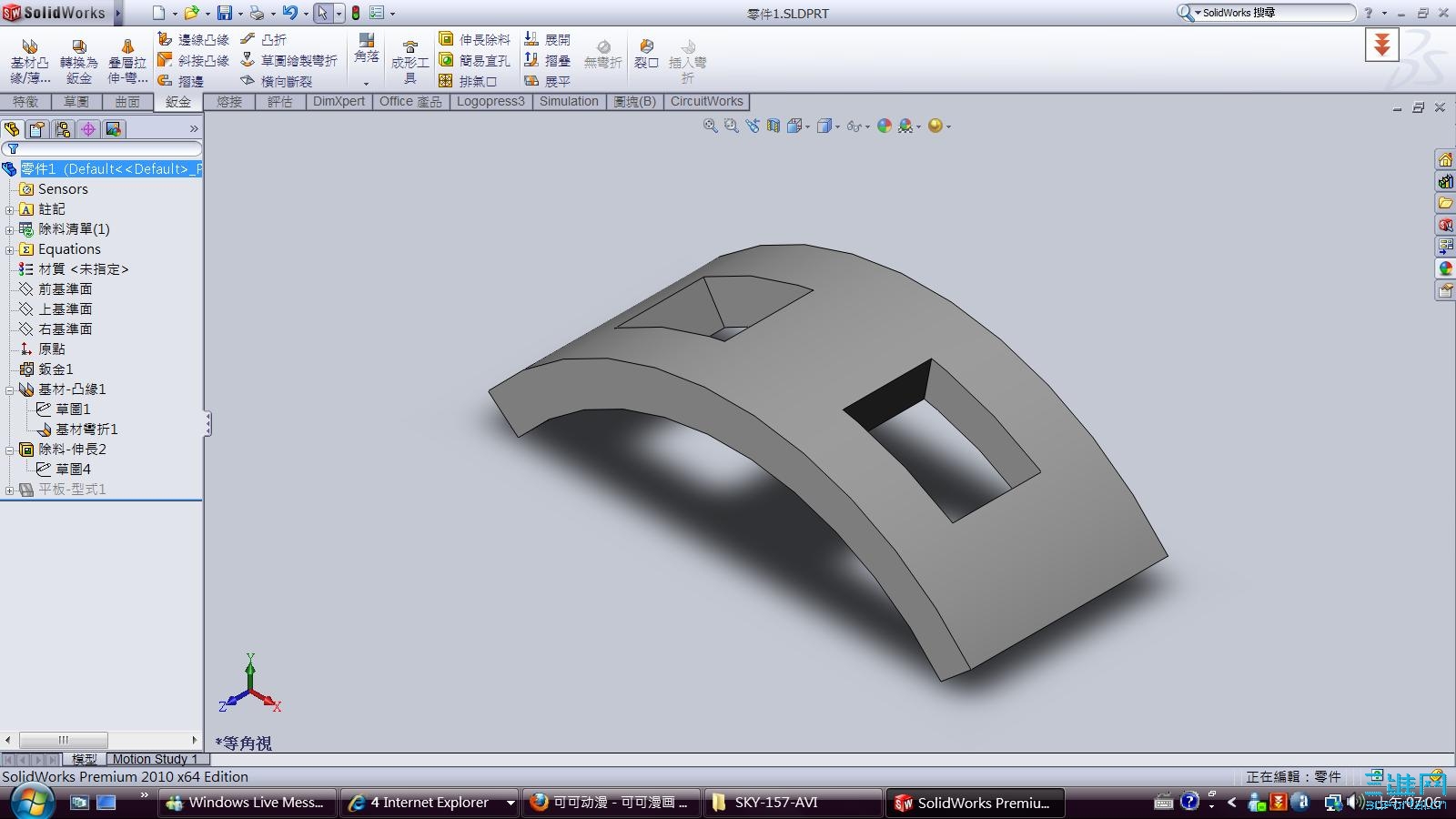

感觉用钣金简单点,这是个基本图形呀,楼主看来要好好学下喽。。

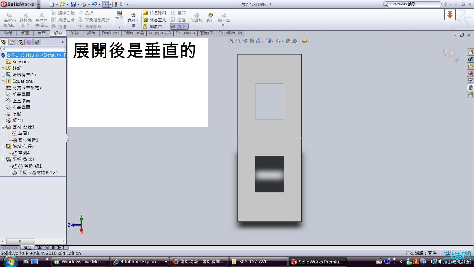

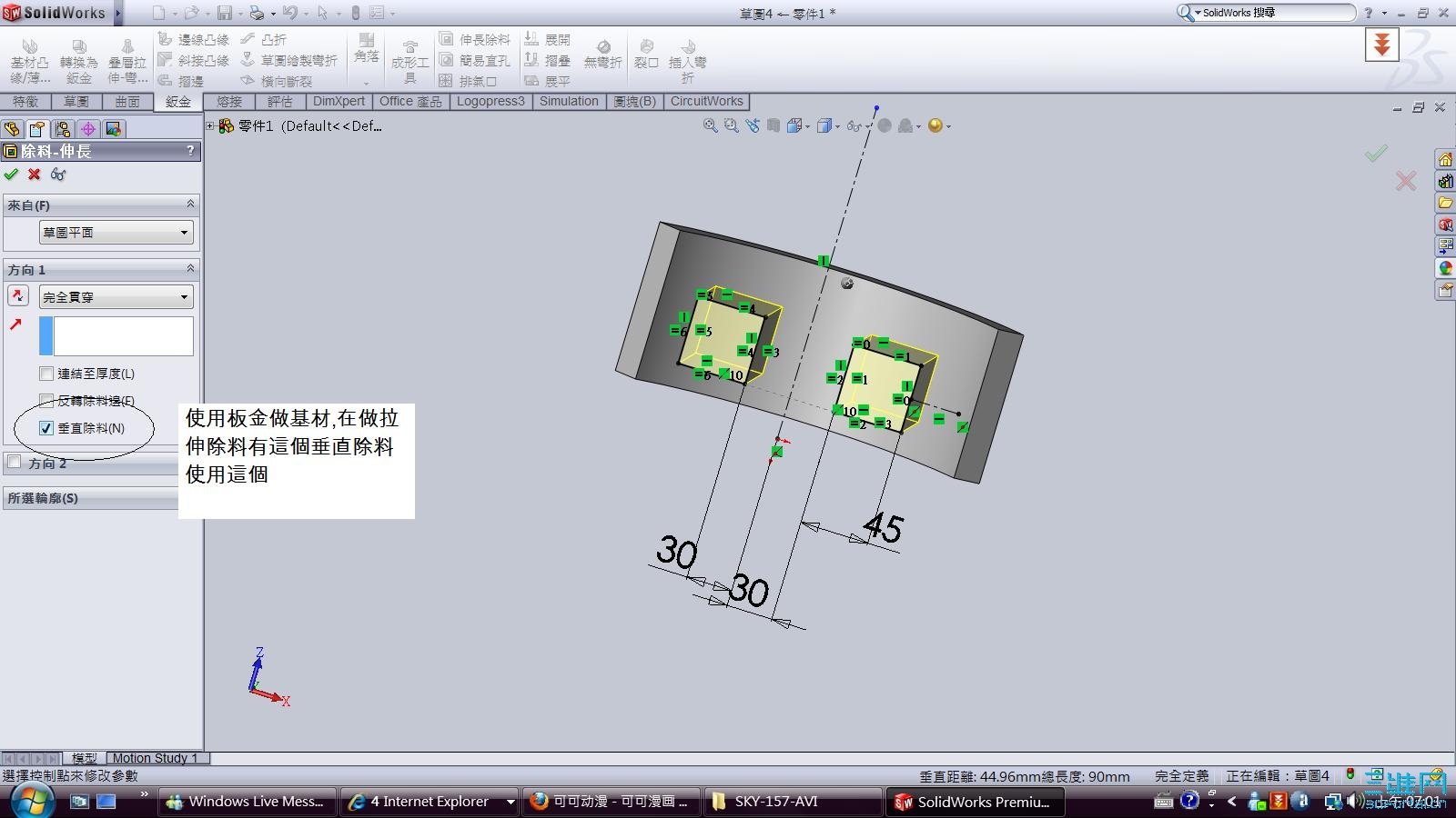

发表于 2010-4-20 07:10:27 | 显示全部楼层 来自: 中国台湾
其實這算板金入門~~& S( v. _( ^) }7 }/ H8 x' N5 o
板金的盡量用板金指令做比較安全~~4 o; c- R( i8 Z0 a7 d& y
話說圖太小看不到尺寸 所以畫了類似的
