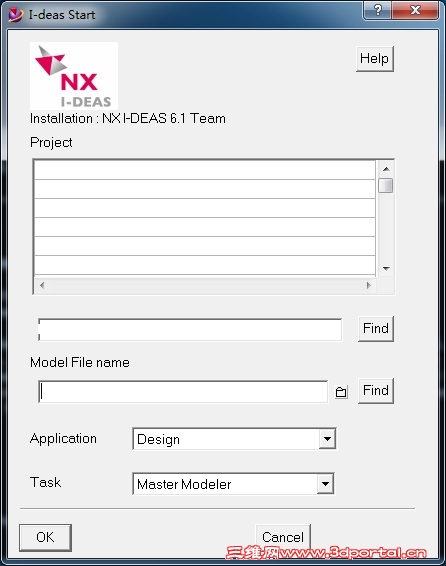

我終於安裝成功了
/ A& Y* X2 ]1 x" c3 C感謝john466306 的提示圖片
& S2 ?" Q, p: M$ y! P+ ]我大約說明一下安裝程序  H, K( U* v8 P1 I! _+ d
1.先安裝Orbix程式
, J/ c0 I, `7 `; T+ n' S- t6 b2.安裝I-deas主程式軟體; F" d; g- K. Q  U  e
3.將破解檔nxi61.rar copy到硬碟內+ }2 z6 W; q' }* B9 }8 a
  解開壓縮檔案
& v1 L1 U$ }5 |& a' u8 W8 S4.修改nxi61\NXI61\sec\nx7.lic 內的LocalHost修改為自已的電腦名稱8 Q1 w6 {9 G  Q! |& D
5.安裝ugs license程式
% e2 A2 W' f$ Z# S% G5 S+ w) \6.問到安裝Lic檔案時,選擇剛剛修改過的nx7.lic 之後一直到安裝完成8 P/ N0 s8 c2 P4 K7 Z9 w. o. \
7.安裝執行Tdi wizard + H" G, Y$ E1 Z( d0 x7 G
8.copy lic 內nxlic.dll到c:\siemens\nxi61\lic 內9 r, f3 F8 I" T( E4 X" {
   copy sec內nx7.lic到c:\siemens\nxi61\sec 內
1 j' W0 p! V& ]& S5 _9.先到LMTOOLS程式內stop license server$ o' Q: p7 Z6 [
10.重新設定 LMTOOLS 的path to the lmgrd.exe file  指向 C:\Siemens\NXI61\sec\lmgrd.exe
9 g+ k- P' f7 t                       path to the license file 指向 C:\Siemens\NXI61\sec\nx7.lic8 V+ W. O9 r) k$ K/ N2 T4 Q3 i
                                   path to the debug log file 指向 C:\Siemens\NXI61\sec\ugslicensing.log
. H; {. }% ^6 Z+ c& \11.按save service
. ?' G2 x! T' W( g% ~. U12.再回去按start server3 z" H9 w) i' }/ Q6 ]8 E9 q
13.重新開機
2 }0 c3 i( l2 {- q) _這樣就可以開啟nx-ideas軟體0 }/ U3 {7 I6 k+ h
若是要輸出其他格式如step檔案記得要安裝主程式時要選translators product group6 M/ A. R5 d5 s- E! n
以上為我安裝的過程3 r! ?% v+ b- a  R, ]
系統為Win7 32位元

我按照上面的步骤安装,可是到了新建项目的时候一闪而过了,是哪里出问题了?
发表于 2011-9-11 17:50:44 | 显示全部楼层 来自: 中国江苏无锡
46# sunma
& E2 X8 P$ v  K3 P) t: S3 B楼上的这位兄弟,我也遇到这个问题,后来解决了,不知道能否帮到你:
( ]- N* n" ~; J8 s- m& c" t9 k: o1 i0 M在64位win7下,运行I-deas,如果新建文件,或者打开文件时一闪而过。可在你截图的界面下,不要选择modeler模块,改用drafting模块,即可进入。进入后再转到modeler模块,就可以了。但是每次都要这么转一次,很烦。
