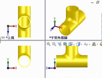

请问此例中如果是等半径三通,如可才能倒出4楼的那种圆角?
) L: |" n$ \9 u; h) Y力学研究所 发表于 2010-5-13 13:27 http://www.3dportal.cn/discuz/images/common/back.gif

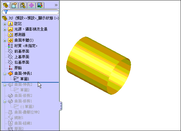

. n, [6 }. H0 Y" y6 e8 K& ~可以用放樣
