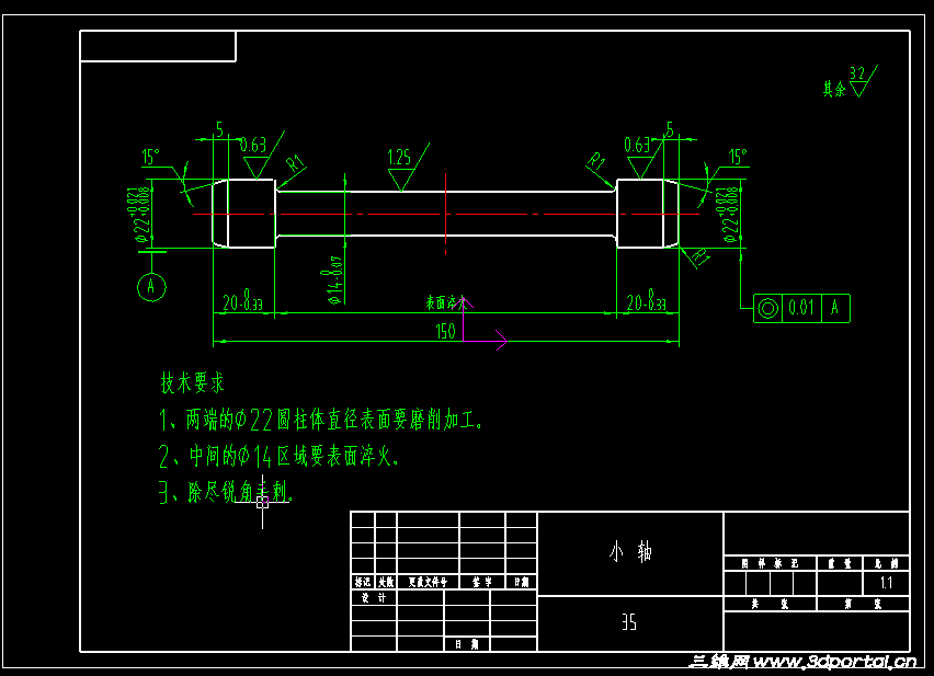

这完全就是数控车的活啊!
: F. y$ v$ r( T数控车能保证同轴度和光洁度要求,
9 ], d( u+ n. [8 j' X关键是两端20-0.052这个尺寸,数控车其实比外圆磨更好控制。
发表于 2010-6-6 17:54:01 | 显示全部楼层 来自: 中国云南红河哈尼族彝族自治州
' j! y; v( G% P, @6 E4 Y; W2 N
很是奇怪,两端φ22的圆柱面粗糙度12.5,没必要上磨床啊!
 楼主| 发表于 2010-6-6 18:18:51 | 显示全部楼层 来自: 中国河北张家口
两端部的直径22圆柱部分要和相对应的孔略紧配合后焊接,因此这部分不能热处理。中间部分要有一定的强度,所以考虑进行表面淬火处理。
6 e/ p* S* r+ y# K9 H/ f, H1 T还有,直径22圆柱体的长度20的偏差标注有出错,圆柱体22部分的粗糙度标注也不合适,至少应该为0.63。不好意思了。同轴度的要求能否提高到0.01mm。* I5 i* X, Q8 g$ r6 k9 I. K# a6 x
我们单位只有无心磨床,如果加工直径全部是22长度为150的圆棒,应该没有问题。大家考虑那种办法加工最经济、质量最好?谢谢!

首先衷心谢谢大家的热情解答,从你们那里我知道了些机械加工方面的知识。
1 ]9 \, F9 ?7 M* L  l/ l1、这个小轴在车加工后要进行表面淬火,两端22直径部分不进行淬火是因为这个部位需要焊接。' z$ C! l( R8 ^6 b/ k1 f. r
2、这个小轴的尺寸是这种产品里尺寸比较大的, ..." p7 p+ P: g; }8 @; _9 n# P5 R

22直径部分既然是焊接为何不做成的直径14的直轴焊接?这样可以简化工艺、节约材料。
 楼主| 发表于 2010-6-7 00:08:09 | 显示全部楼层 来自: 中国河北邯郸
29# mixin 两端部的直径22圆柱部分要和相对应的孔(直径22的孔)略紧配合后焊接,不是和直径14的轴径之间焊接。
发表于 2010-6-7 00:20:08 | 显示全部楼层 来自: 中国贵州兴义
先上车床,车出所有的圆形零件,然后该淬火的淬火,淬火后上无形磨,最后焊接。

发表于 2010-6-7 16:11:58 | 显示全部楼层 来自: 中国浙江宁波
下料---无心粗磨---平头---车中间台阶---表面淬火
 楼主| 发表于 2010-6-7 20:13:12 | 显示全部楼层 来自: 中国河北张家口
33# NB_JAMESLUO 这个办法简单,我们单位有无心磨床。谢谢!!!!

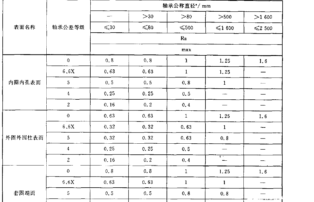

我是不是在学校学傻了啊!!粗糙度我没有标过Ra1.25啊!!是不是老标准啊?
 楼主| 发表于 2010-6-7 20:45:44 | 显示全部楼层 来自: 中国河北张家口
35# goodluck6123
0 J4 X9 `% [2 L9 h6 nGB/T307.3标准的一个表,自己看6 \* h0 c" J' x( F! @  |' z1 {
发表于 2010-6-8 07:38:40 | 显示全部楼层 来自: 中国浙江温州
下料 粗车 表面淬火 精车 磨外圆 因为中间的一段比较长 还是先淬火在 精车会好很多
