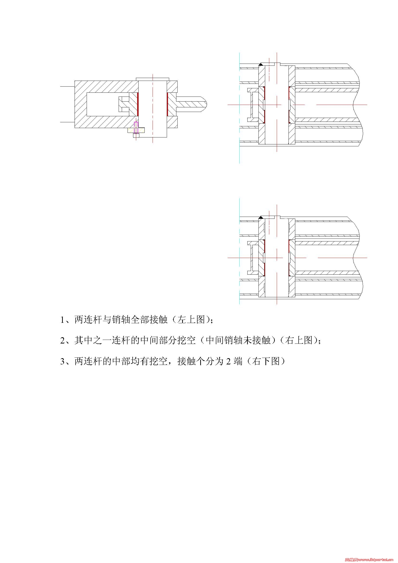

发表于 2013-7-1 11:02:04 | 显示全部楼层 来自: 中国山东济南
没看懂楼主想表达什么,是说挤压面积不一样吗?

发表于 2014-10-15 10:28:46 | 显示全部楼层 来自: 中国江苏徐州
我感觉有点太夸张了,200KN用10mm轴,
