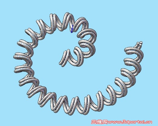

[已解决] 这种弹簧怎么做啊,请各位出个思路啊

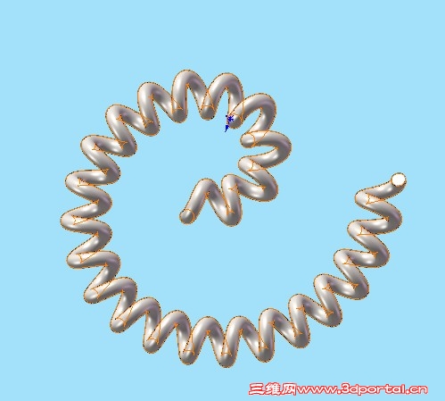

刚做了一个也看看吧  估计也差不多了啊

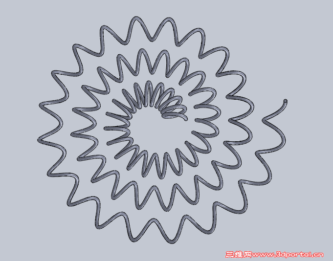

扫描路径的关系:自动生成涡轮线的半径一直在变化,手绘涡轮线的半径值在一段范围内变化,我猜想的 18# 网前半点

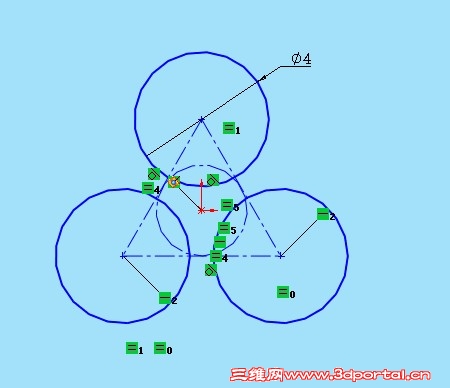

  w& z2 P% `# b# J9 K+ L& Z" Q这样的可以吗

关键是引导线要画好,别的没难度。

涡状线画就是内部密,外部稀;用手绘草图做引导线就OK 了
