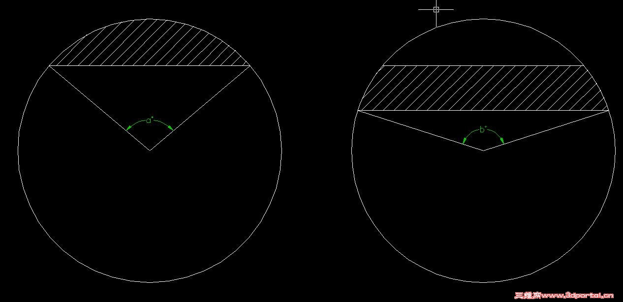

发表于 2010-7-5 10:56:18 | 显示全部楼层 来自: 中国香港
[localimg=180,88]1[/localimg]
3 U; ?' x( Y& e1 [' z) l1 C2 Q! D我以为该早就解决了呢,原来还从这里讨论呢。7 A4 E+ _( |9 o& s& P+ a
这个应该很好解决的,1/5的体积(也就是1/5的园面积)可以求出来,然后列出阴影部分(也就是圆缺的面积)与1/5圆面积的等式就可以求出a角度了,这不就可以解决了吗,第二个图同理吗。( t; S8 I  ^: U. b
圆缺面积可以上网搜,也可以大书上找,随便了。

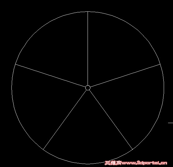

发表于 2010-7-10 22:03:29 | 显示全部楼层 来自: 中国湖北荆州
很实际的问题,可以在中间钻个小孔,圆周5等分划线向中心锯。估计此法锯削路径最短。
