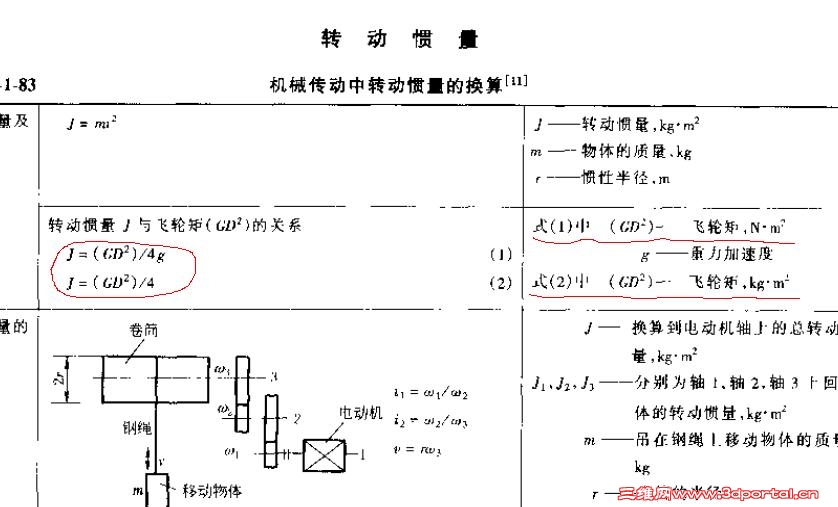

 楼主| 发表于 2010-7-15 17:21:32 | 显示全部楼层 来自: 中国浙江嘉兴
本帖最后由 zjjxtch 于 2010-7-15 17:37 编辑 , W) I! A7 g) ^+ D6 W9 L
8 W5 o( y9 i2 C# I0 J, ? 30# LIAIYAO
1 D  |; W4 p' `2 L这不存在换算:以下是成大先的版本 它后面的注解是当CD^2单位是KgM^2时只除4,当CD^2单位是NM^2时才除4g

 楼主| 发表于 2010-7-16 18:12:04 | 显示全部楼层 来自: 中国浙江嘉兴
( kg·m^2) (化学工业出版社),
! `( o* t6 G3 m8 A3 N* l- o( N·m^2) (成大先版单行本)。
! A& H+ P$ w+ V5 C3 f! q% g. I0 u  g6 F6 a/ m4 s2 P
1Kgf = 9.80665 N - t  W' {& d7 a) Q* v
1N = 0.101971 Kgf 0 M6 O. J2 K. x4 W1 S  N& P
是您没有注意单位的换算的。) @) A3 W3 P- b8 |" u. d
LIAIYAO 发表于 2010-7-15 16:30 http://www.3dportal.cn/discuz/images/common/back.gif
3 c- g/ m+ k! j+ o# j- `9 b2 `不好意思,是我自己搞湖涂了。白天上班在单位里看化工版,晚上在家看PDF的成大先版单行本倒来倒去给倒晕了。哈~
