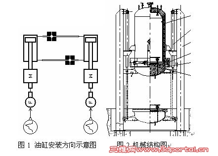

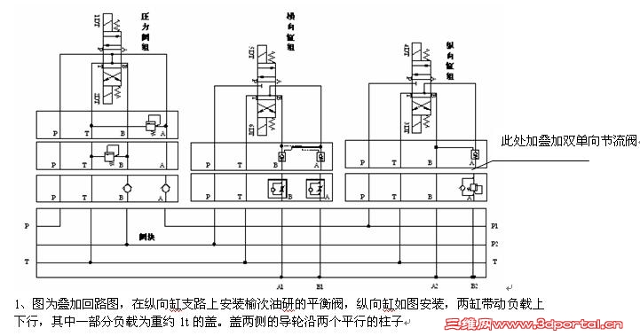

 楼主| 发表于 2010-7-13 21:26:31 | 显示全部楼层 来自: 中国内蒙古呼和浩特
感谢大家的答复,现提供原理叠加图,油缸安装方向示意图,以及机械结构示意图。希望大家继续帮忙分析,看看有什么更好的设计思路和改进方法。
发表于 2010-7-14 09:35:57 | 显示全部楼层 来自: 中国江苏南京
看到你的原理图,建议你液压锁和平衡阀选其一,不必重复使用,因为两者功能类似。同时注意你的双单向节流阀流量调节,由于存在截面积差,流量变化很大,很有可能造成局部吸空,产生抖动。
发表于 2010-7-14 15:37:49 | 显示全部楼层 来自: 中国浙江杭州
楼上正解,平衡阀+双向液压锁很容易出现类似现象,去掉其中之一单独试试,应该不会出现抖动现象。

25# 313117596 可能液压锁反向油流控制能力不足造成。当液压缸受负载重量的作迅速下降。造成液压泵向液压缸上腔供油不足而使压力降低,促使液控单向阀可能关闭,活塞停止下降。随后,在流量继续补充的情形下,压力升高,控制油再将液控单向阀打开。这样的循环开闭,使液压缸活塞的下降断断续续。产生低频振荡。仅供参考。

 楼主| 发表于 2010-7-16 23:11:47 | 显示全部楼层 来自: 中国内蒙古呼和浩特
不装液压锁,只装平衡阀,油缸产生反弹,而且必须是双液压锁。

一般情况下,使用平衡阀后就可以不用液压锁了(我们的系统压力在35MPa以下),平衡阀本身可以起到平衡上下腔压力的作用,如果加了液压锁可能导致平衡阀不能正常工作,更何况你还加了一个单向节流阀呢,建议你将其去掉试一试,如果问题依旧,可能是平衡阀的工作压力和系统压力不匹配,平衡阀内的单向阀处于开启闭合往复状态,你可以试着调节一下平衡阀的开启压力,一点点调节,很敏感的,不要太低,否则平衡阀就失效了。

是否在机械结构上做过检查,轨道垂直度,平行度及液压缸活塞杆平行度及垂直度。$ y" X/ u1 p. @: h% V, Q! b
外行建议!~

看你的结构,当带负载时应该是油缸有向下的趋势,靠平衡阀保持,如果发现反弹,我估计应该是油缸内部有气体。
