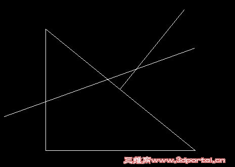

[讨论] CAD作图,大家看看怎么做,看上去好像不难。
发表于 2010-7-8 14:36:22 | 显示全部楼层 来自: 中国湖北鄂州
我用的AUTOCAD2004版本,用相切,相切,相切好像不行,用6,7楼的做法貌似也不行啊,三点化圆时,找不到切点,只能捕捉到A点啊?

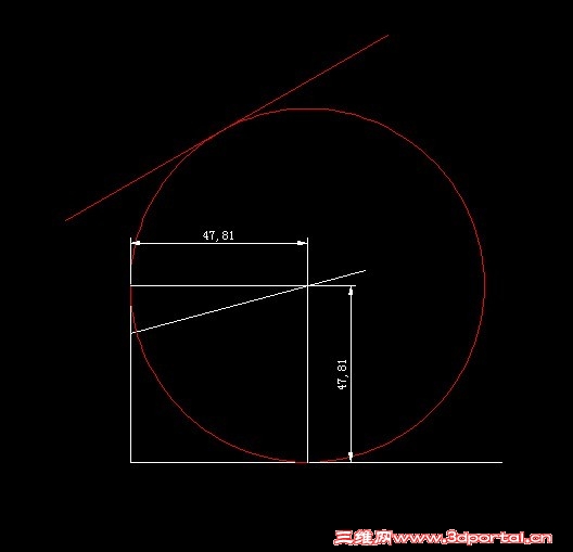

发表于 2010-7-8 21:06:33 | 显示全部楼层 来自: 中国山东烟台
6,7楼的方法不是相切、相切、相切,是三点画圆(3p)。6楼A点是捕捉端点,两直线是捕捉切点。

 楼主| 发表于 2010-7-21 11:37:25 | 显示全部楼层 来自: 中国广东东莞
32# 林主0598 3 m1 Q  i/ ~; Z1 ^3 f4 q/ Z
7楼的方法,我用的2007版,用三点画圆命令。
( g5 H* b- S) |4 p1)第一点,选竖直线上端点;8 H( X8 w$ {8 ^, \
2)第二点,仅设置切点为对象捕捉,选水平线;2 A# _1 t' ^0 m6 j
3)第三点,仅设置垂足为对象捕捉,选斜线。+ w' E+ ~6 Z9 m2 b, d( [: F  ?  W# l  R
根据切点和垂足的选取位置,能作出竖直线左右两个符合结果的圆,参看24楼的图。
2005llnn + 5 应助

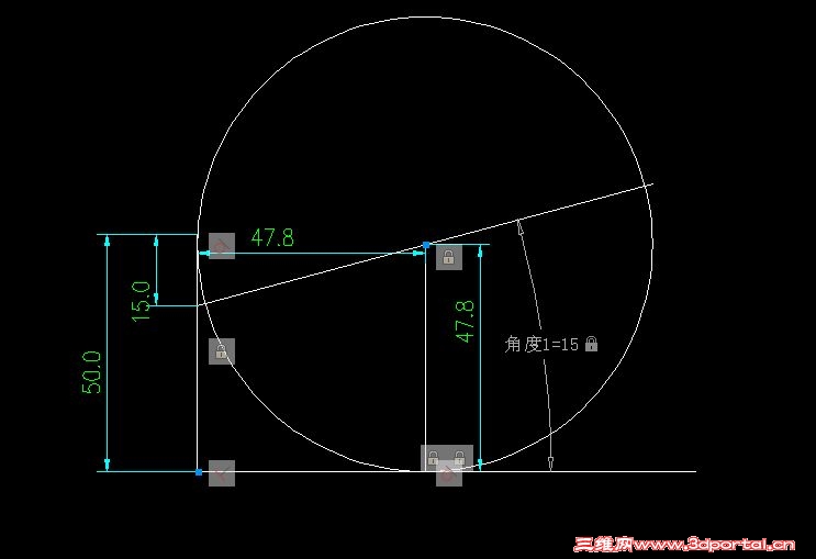

发表于 2010-7-31 06:01:33 | 显示全部楼层 来自: 中国江苏无锡
简单几何问题
* W7 ]6 n, X. b3 m  L连接ab,做ab中垂线和斜线相交点就是+ i4 u. r! C  t- i+ _+ t' I

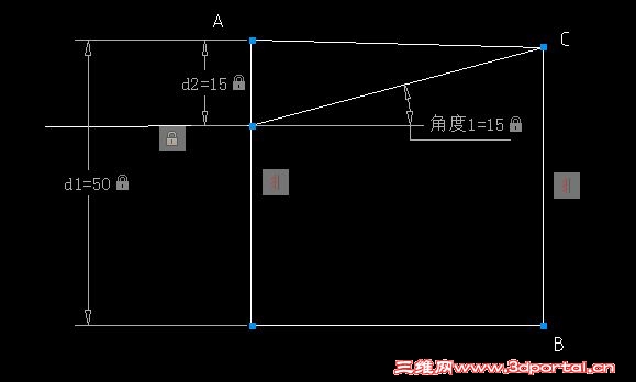

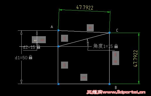

发表于 2010-8-3 22:44:33 | 显示全部楼层 来自: 中国江苏无锡
本帖最后由 jisx0404 于 2010-8-3 22:54 编辑 ) X% K2 i0 h1 x1 n/ M2 L- `4 q
2 f/ }5 e. ^6 x% h: x5 ^  W/ O居然有人问我B点
7 `% `# ?: p, w$ x# [8 M 3.JPG
