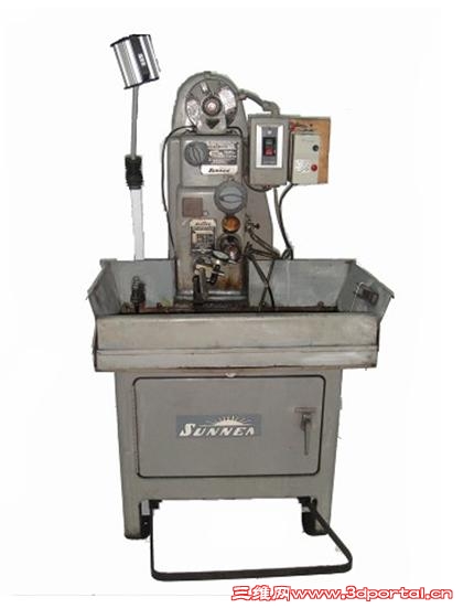

此種加工稱謂 holing 一般稱作搪磨, 附上照片為臥式,有多種型式
