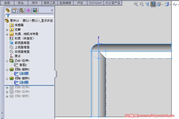

[已解决] 这个拐角怎么做出来
发表于 2010-7-27 12:16:15 | 显示全部楼层 来自: 中国山东青岛
, ]5 a5 L6 b  Y: I2 g2 R
  F1 c' h" ^% j0 D两个旋转切除
! \" K% P2 o5 {9 p或者两个拉伸切除+一个旋转切除
发表于 2010-7-28 06:27:12 | 显示全部楼层 来自: 中国山东东营
完全没必要,用铣刀加工这种接头,需要多长时间加工一个啊
