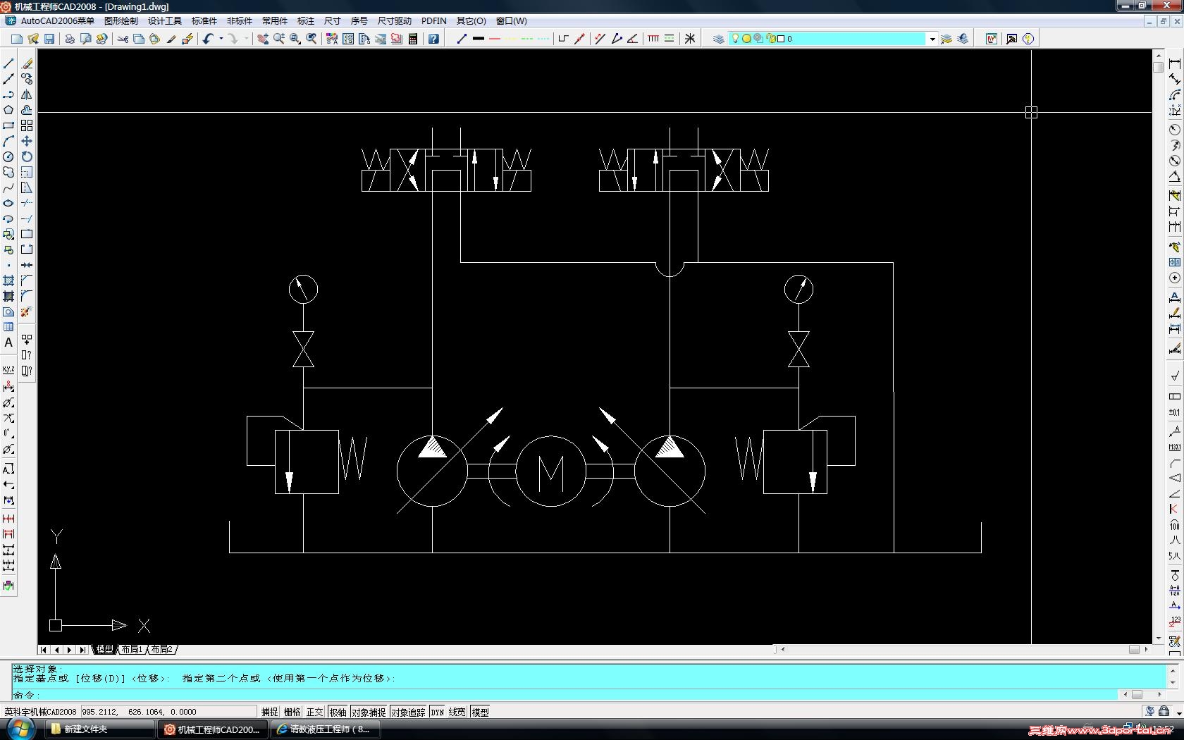

[求助] 请教液压工程师(8月5日最终图纸更新)
发表于 2010-8-5 11:19:37 | 显示全部楼层 来自: 中国山东
怎么又放了那么多减压阀?后来加的两个减压阀不需要的。呵呵。要是怕两路动作互相干扰可以在两个单向减压阀处改成单向阀。系统高压用系统溢流阀调,低压用一个减压阀就行了。

发表于 2010-8-5 13:32:56 | 显示全部楼层 来自: 中国辽宁鞍山
本帖最后由 liuxdliuxd 于 2010-8-5 14:17 编辑 8 u1 m) L' H/ }3 C( ~
! n$ H7 O: b$ Y+ ^% D- L
无标题.jpg 我看还是双泵对你的系统比阀多好。还有一点分流阀放在有杆腔无杆腔有顺序阀不可能不到底.放在无杆腔要加大油缸的速比.

24# 46792974  . e0 V' d" g+ N, X. w0 P( L; P
/ v/ S4 ^! @  w( V3 f, O3 v# Q& [; Z1 ?! A
非常感谢7 u  j' l1 K& g4 m0 y* a
部分已经更改, i: a: J4 {1 d: G, \
: N2 f: @7 a4 J( {' w% E
关于补油单向阀:当出现严重不同步时,假如油缸一个到底,一个没到,这时候用手动换向阀卸载油缸高压腔,自动找平。
$ W  F2 u& n) U, b& s2 V/ alinebearing 发表于 2010-8-5 10:54 http://www.3dportal.cn/discuz/images/common/back.gif
& F$ b3 q+ r. E( R! V0 k9 h1 X. f6 H+ X% m$ Q2 t
楼主,你好8 c9 g3 ]& v  [, Y1 w3 K) u) w0 N  D8 m
     不需要单向阀补油,你选用同步分流集流阀就可以了,当你一个油缸行程到底的时候,分流集流阀会有一定的流量到另一个油缸的。这是同步分流集流阀和普通分流集流阀的区别,你可以再看看相关样本

发表于 2012-1-29 13:13:22 | 显示全部楼层 来自: 中国山东烟台
这个图除了错误还是错误
发表于 2012-1-30 11:42:11 | 显示全部楼层 来自: 中国四川
若油缸要停在某个位置,要加个液压锁,平衡阀锁不住油缸的
