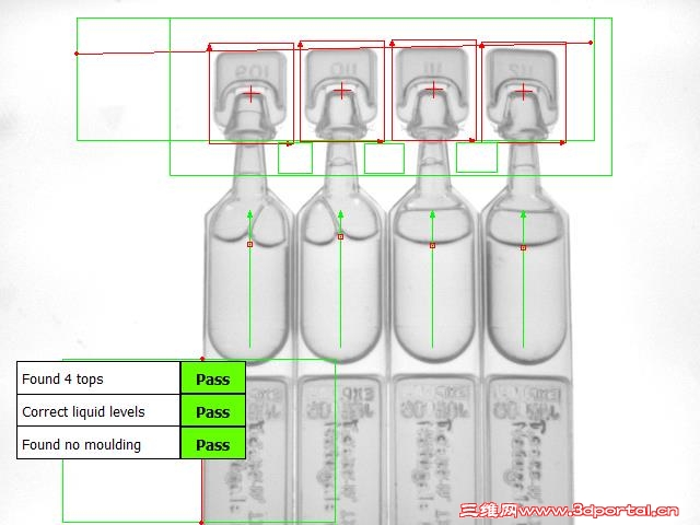

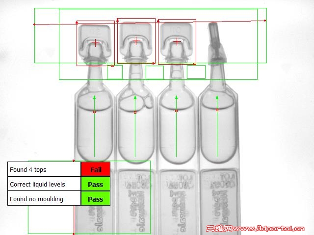

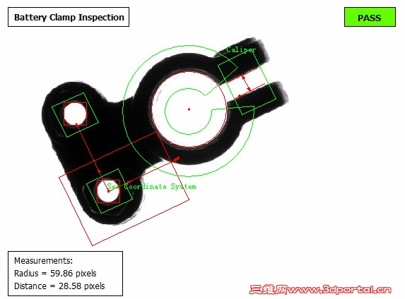

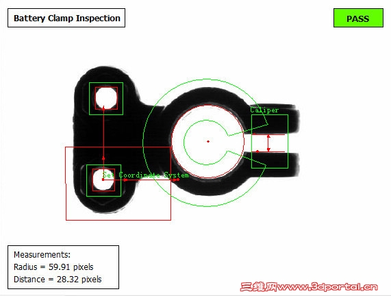

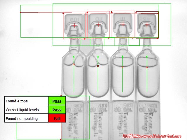

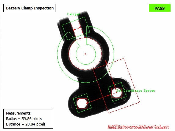

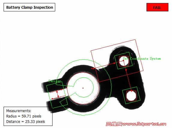

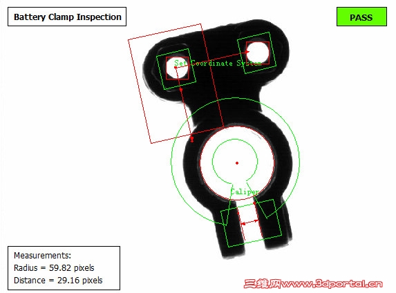

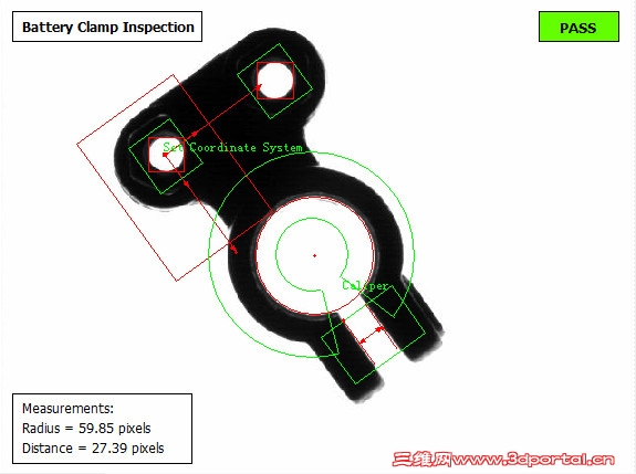

本帖最后由 shoiv 于 2010-8-9 21:51 编辑   F6 B* P+ u7 P& \' F* O
* ~0 Z' X/ x( `# I7 c      现在试着用视觉识别软件,可以发现第五个产品间隙过小。但是这个零件尺寸较大,可以用视觉识别,而且不考虑外观缺陷。不知道我们产品可不可以用同样的方法了。
. e) G5 t. v* X$ k) N$ U* u6 @& X9 d& a
/ X8 s8 t2 p2 t! {$ g* t

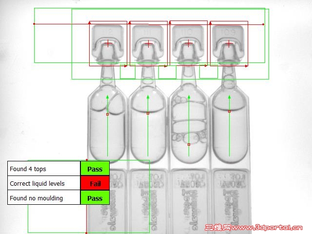

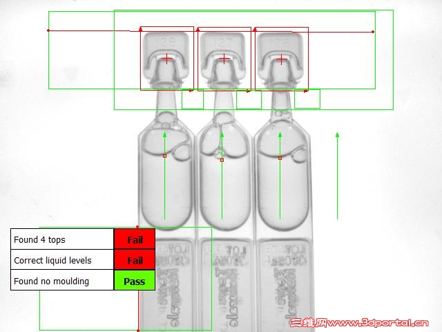

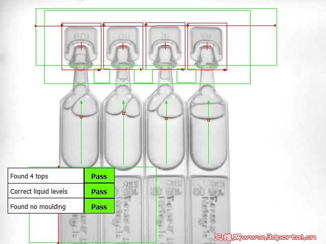

 楼主| 发表于 2010-8-9 21:59:24 | 显示全部楼层 来自: 中国浙江宁波
NI vision 不知道有没有人用过,可不可以通过和谐版软件+普通数码相机来完成这个任务。我们产品只有很小的一块,不知道能不能做了。3 `4 U4 [6 J0 ~0 e/ L
5 i6 c% u5 s4 l: p/ i这是个眼药水的例子~很明朗
; m+ I9 O8 W* ~2 Z6 ^/ Y2 z/ ~( b$ D ' G! I# L; {% w$ g( I; @
4 ~+ k4 ]2 P# f) S; v
