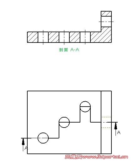

[讨论] SOLIDWORKS的旋转剖能达到UG旋转剖的效果吗?
发表于 2010-8-12 20:55:26 | 显示全部楼层 来自: 中国江苏苏州

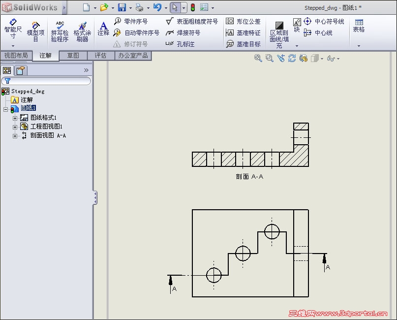

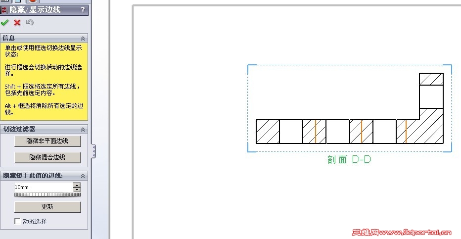

确实有22楼的问题
发表于 2010-8-12 21:03:41 | 显示全部楼层 来自: 中国江苏苏州
在22楼所示的图中,将阶梯剖的交界线隐藏掉就可以了
发表于 2010-8-12 21:05:44 | 显示全部楼层 来自: 中国江苏苏州
看来SOLIDWORKS版块还是有很多高手的,先谢谢各位的指导,但我发现SOLIDWORKS的阶梯剖有个地方有不足,可以说是比较严重的问题,而UG剖出来就完美,不知其它三维软件,如Proe,CATIA,剖出来是什么效果,会这些软件的朋 ...# g0 v7 k, p' w, n
qiaodonghua 发表于 2010-8-12 20:25 http://www.3dportal.cn/discuz/images/common/back.gif
& n9 G- |  p( Q6 ^. k; C4 A- K; |5 M' P# l
按照标准应该是有的(是阶梯的角),如果不需要的话,可以鼠标左键击竖线隐藏就可以的。
8 Q8 k; ?  V$ x! d希望楼主不要通过软件比较法,此方法不可取。最后一次回复!!!+ u+ j# K" R/ F0 ~$ E, A

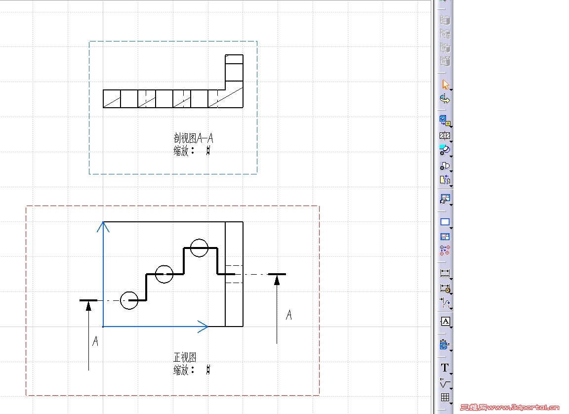

没想到还在为这种不值得问题问来问去。哎!没法说你。截图是CATIA的剖视图。也是有梯角线的,像楼上说的一样,这个是应该有的。sw这个不算错啊。也没什么不好。如果你不习惯不喜欢或者是由于某种规定,而不得不去喜欢UG的这种表达方式的时候。那就是软件在用你了。你也只是个画图的小伙子了。三维软件的宗旨不是叫你去研究这些的。再说了,任何一种软件都是工具,只要能基本满足需求,后期稍加修改都是可以默许的。对这种事情太较真,不好。

22楼你用刀子切开模型再看看,会不会有线?sw的剖切就是这个意思,如果不需要可以隐藏掉边线就是了。

( x4 Z: P8 W) a" |7 L0 x+ k回复22楼,2010版已经可以去掉剖视图上转折线处的线条。

用隐藏边线。
+ U; |* K! E% I+ @: BSW阶梯剖都是这样的。

工程图是给加工人员看的,为了表达清楚需要做一定的调整很正常,再说这个剖切线转角反应在剖视图上有条线,只是严格遵循物理事实而已,如不需要隐藏完事,不赞成35楼的方法,虽然看起来省事,但容易考虑出错,标时有时也会不太方便。

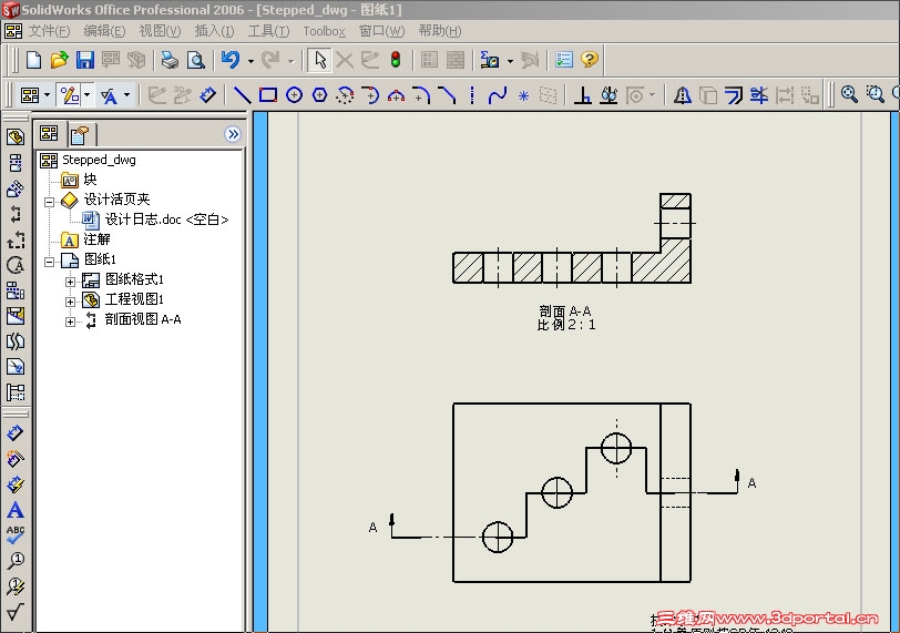

8 v4 H' l. t+ h9 c: k& ^6 M楼主手里用着SW,嘴里还在骂SW。
& k- l/ [, v# z严重鄙视楼主,可以看出楼主的水平,这种水平也敢到SW里骂SW。一点也不谦虚,几天前我就想骂你。# Z; R$ J, s6 P0 U
  M2 Z8 b% u6 l% }; o' o9 q6 r
既然SW不如UG,你还要用SW干什么呢?我建议你不要用SW,还用你的UG吧。

不需要按CTRL多选,可以直接选择那条水平线就行

在剖切的分界线上点一根线,右键---选择链,不用按住Ctrl一根一根去选

完全可以达到ug效果,只不过不用旋转剖命令,改用剖面命令
