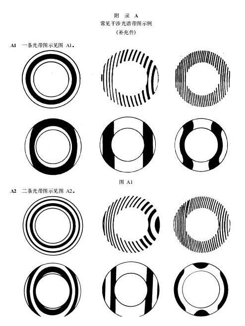

端面要求平面度达0.0025mm,粗糙度不会低于0.4。工件端面平面度最后采取研磨工艺来保证。我公司的产品外径φ30~350mm,端面通过研磨抛光,粗糙度0.2~0.4(不同材料),平面度0.0009~0.0006mm。(大于0.0009则为不合格品,这是每天都要干的活)采用单色光源+平面平晶→光学法检测端面平面度(光谱带)。0.0025mm的平面度能很容易作到。至于垂直度,引用19楼兄弟的“在一次的装夹中把孔端面和孔加工出来,那么孔端面和轴线的垂直度就是靠机床来保证了”+合理的加工手段。
光谱带
光谱带
