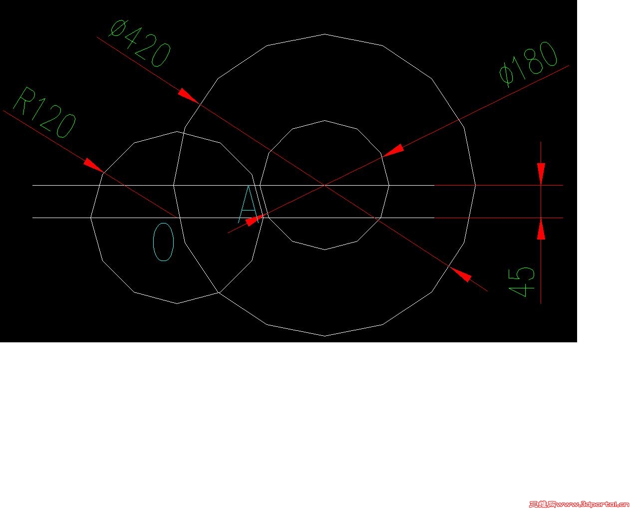

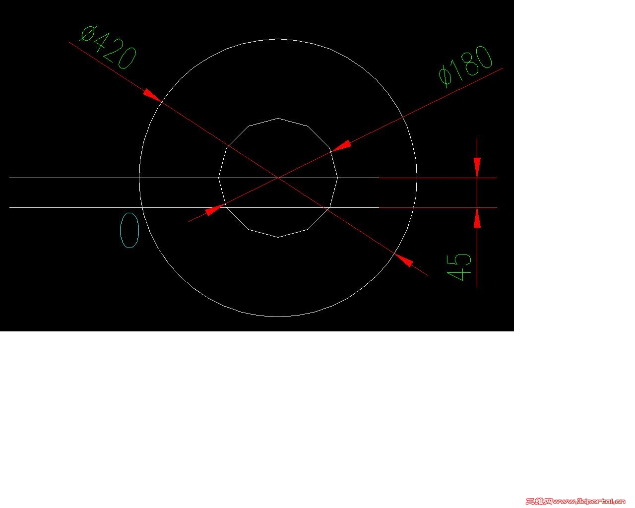

第4步,以直径420(=120*2+180)画圆,与下面的线相交于O点。
发表于 2010-11-11 10:46:35 | 显示全部楼层 来自: 中国上海
" j# O: v6 |4 x; O1 w" o6 L2 X( c8 E

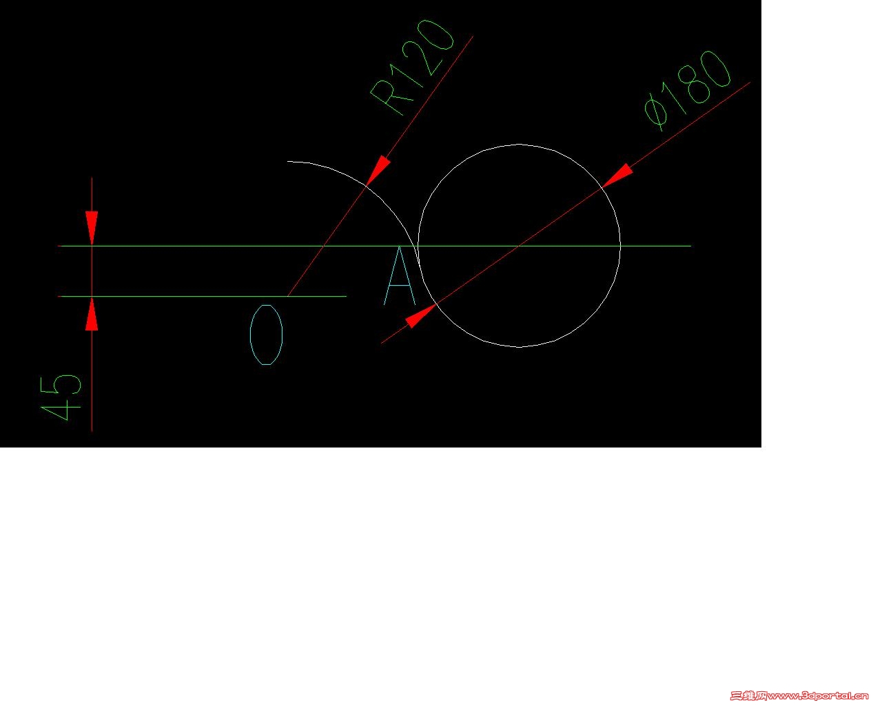

; R! K/ B2 _; r, Y; @第5步,以120为半径画圆,与直径180的圆相切于A点(注意,如果楼主追求的是有限多个解,则必然是两圆“相切”,而不是“相交”)。
发表于 2010-11-11 10:51:32 | 显示全部楼层 来自: 中国上海
第6步,整理线条,以提高可读性。
