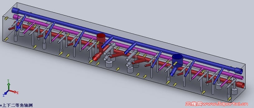

别的不说了,上图。就是这个效果。
发表于 2010-7-18 19:49:28 | 显示全部楼层 来自: 中国广东韶关
个人心得:, Q& X& e5 i6 Z
1、用SW建个三维模型后,将原点设置在你要选用的基准孔的中心上。
* I) f) F; d, K% ^6 w2、然后将阀块的各个面的透明度降低至40%(个人习惯)。
) j/ m* d% c. q) o9 N9 u  j3、采用SW的孔系工具在你所需要的位置布置孔位。2 x* m* l" _: ]6 @
以下是个人建议(SW的工程图不便于保存,大型装配体反映还特别慢):9 ]+ I  U6 f" l! d7 Z
4、做好后,将你所需要的视图,投影到工程图上,另存为DWG格式。/ F# M* B0 t  O. }1 Z
5、改用CAXA或者CAD编辑。

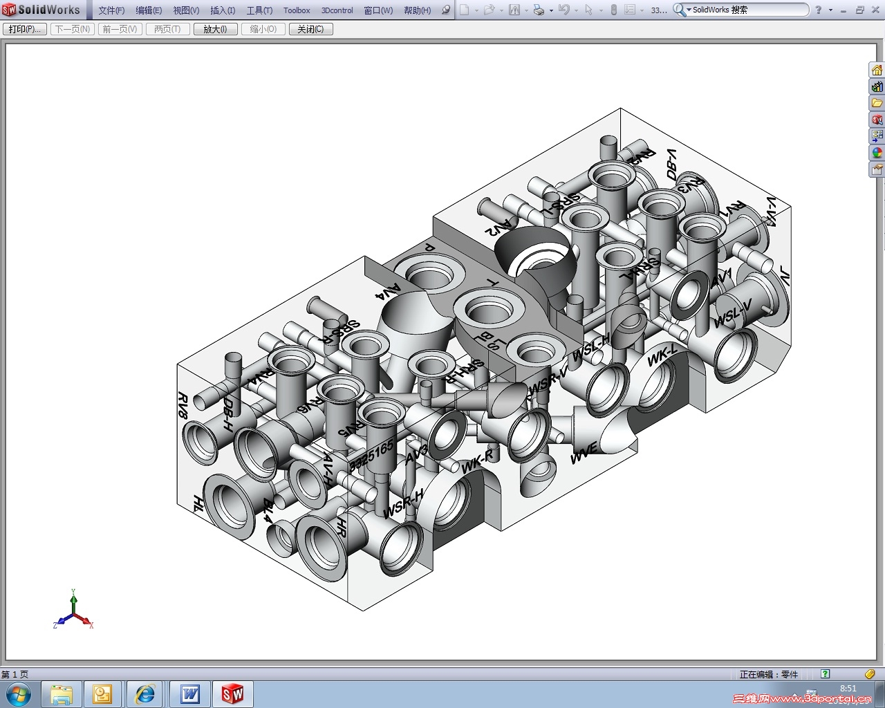

作为曾经专业的阀块设计者,我从2005年开始就用SW来设计阀块,很多人觉得SW设计阀块存在很多问题,那其实不是软件本身的原因,是你还没把SW吃透,我现在设计阀块先用SW出阀块图三维图,然后在SW工程图进行阀块6个面尺寸以尺寸链的方式自动标注,同时通过软件自带的孔表自动生成孔系表(包括坐标,深度,孔型,备注等),在美国有一家公司针对液压阀块设计进行了SW二次开发的插件,他的功能和我现在自己搞出来阀块设计模块基本类似,但是价格他卖2W美金左右(当我们野猪杀),我是零费用,所有的都是SW本身自带,所以我建议你设计阀块不要用那些韩国人开发的SECO公司的产品,还有Hydraman之类的软件,我们要用最普通的免费的软件去设计出人家专业软件才能达到的层次,设计阀块说的大点是个艺术的创作,并不是简单的把所有的孔型进行不干涉联接就可以了,一个完美的阀块不仅体现设计者的创造性思维,同时也给人以深层次的视觉享受。
发表于 2010-7-22 12:47:12 | 显示全部楼层 来自: 中国上海
本帖最后由 液压工程师 于 2010-7-22 12:52 编辑 # v  v5 i- S/ y( D/ `
" |, M: i( R- L) f贴一个我一直很欣赏的液压集成块作品一起共勉,出于某种原因内部通道我移除了不同颜色标识,见谅。* h& j. `/ {- z" D+ R
