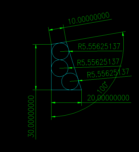

[讨论] 发个图,大家看看怎么画

看到这个题目,有经验的朋友马上就能想到应该用缩放.也就是先按一个假定的尺寸画出三个圆或其中的两个关键圆,再用参照缩放命令把它放大到题目要求的尺寸.见下图.

; G4 {  h; ~8 z* p高人啊,按你的方法做出来了。原来还是对CAD的对照缩放不太理解导致的。  [; H5 o% z* p
