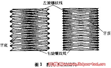

[讨论] 画了一下最近网上最火的唐氏螺纹, 原始三维文件

长度不是长了,这样应用范围窄了

装两个顺牙螺母当然可以,但锁紧及松开时需要两个扳手,而且薄螺母还得做特制的。
发表于 2011-10-27 10:14:26 | 显示全部楼层 来自: 中国山东烟台
那个右旋的螺纹长度不好定啊,连接的厚度不一样啊
发表于 2011-11-3 10:20:39 | 显示全部楼层 来自: 中国重庆
还会引起一些不必要的麻烦,维修人员不知道如何拆
发表于 2011-11-3 15:06:45 | 显示全部楼层 来自: 中国江苏徐州
不错,可以同时上紧和放松。

发表于 2011-11-3 17:59:22 | 显示全部楼层 来自: 中国山西太原
直接出个阶梯螺纹直径大的出右旋螺纹,直径小的出左旋,大直径螺纹的小径等于小螺纹的大径,不就可以了么?干嘛这么麻烦呢?

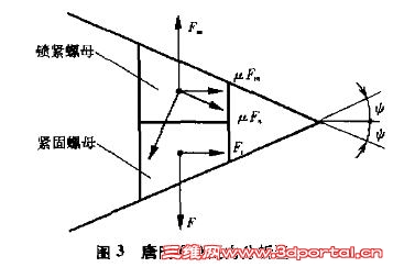

发表于 2011-11-15 09:27:36 | 显示全部楼层 来自: 中国山西太原
唐氏螺纹结构见下图,其紧固螺母与防松螺母旋向相反,紧固螺母若要松动,其旋向正好是锁紧螺母的拧紧方向,因此起到可靠的防松效果。

25# hehughyu ; N- y# S7 t& ?% p2 p$ ]
应该是有一个受力方向的问题在里边吧,这种用两种旋向的螺纹,承受顺时针力和逆时针力都可以
