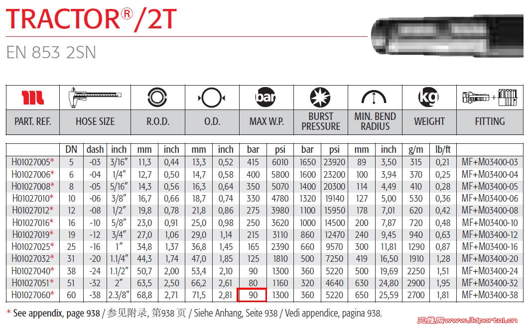

[求助] 软管漏油了。。。有关液压胶管的问题,请指教。
发表于 2010-10-16 11:26:54 | 显示全部楼层 来自: 中国福建福州
首先,建议你更换为正规大厂的胶管;其次,类似这种厂家的胶管我觉得你可以忽略其胶管上的标示,你所说的DN64-EN856 2SH-WP15MPa  2170PSI跟2SP 76-15MPa XK13-204 00201到底是以哪个为准呢?本身就是自相矛盾的东西你跟他较真能有什么结果呢?你根据系统的压力跟流量选择合适的管就可以了,至于是2层钢丝还是4层钢丝编织就无关紧要了。我之前曾买过景县生产的胶管跟接头,质量不敢恭维。当然也有可能是个别厂家。6 N1 g  b! p5 B/ ?
顺带说一句,W.P.就是英文Working Pressure工作压力的缩写。

两个“标识”都是同一个厂家的,只是看不惯他们那种不敢正视自己缺陷的行为。而且,还死不承认。靠背后势力给我们技术人员施加压力,让人深恶痛绝。如果一直这样,欺人兼欺己,国产软管何时能兴盛?之所以在定制管子时一再强调要使用进口知名品牌软管就是因为信不过国产的软管。。。。。。不牢骚了。坚持就是了、

钢丝缠绕软管,在其表面标示为“2SP 76-15MPa XK13-204 00201”,查了相关标准(GB/T 3683等),76为外径,15MPa为工作压力,怀疑厂家有意夸大了管子的工作压力。又查了派克、盖茨等知名厂家产品,发现同等规格的管子 ...

* J% v6 N: o7 j' P8 @3 Y钢丝缠绕软管是执行GB 10544标准,2SP没这个型号,2SP的意思是2层钢丝缠绕结构(标准中最少也要4层的)。76应该是内径76mm,15MPa按常规应该是最大工作压力,XK-13-20400201当然是生产企业的生产许可证号,这个在中国质检网可以查到生产厂家

2层的大口径油管,工作压力可以达15MPa,似乎有些问题。
发表于 2012-9-1 21:20:55 | 显示全部楼层 来自: 中国广东广州
GB/T 3683是编织管的标准,GB/T 10543 才是缠绕管的标准,

WP应该是working pressure 的意思。
, R7 I7 ^8 J0 q如果是个 正规的厂家,应该是标记错了,应该标记成WP5,错标成了wp15。
4 t' c( G8 q( f( E0 F如果选用前和厂家确认过那他们就是欺骗了。

以前我们也用到一个102mm的2层编织管,号称压力10MPa,结果测试的时候,爆了。。
发表于 2012-9-17 20:12:18 | 显示全部楼层 来自: 中国河北唐山
我也用过,通径还没到76呢,系统压13MPA
发表于 2012-9-17 20:46:38 | 显示全部楼层 来自: 中国湖北武汉
这大的通径两成钢丝,怎么可能达到15MPa工作压力啊,开玩笑。

建议楼主使用四层或六层钢丝缠绕的 5 h$ D$ K- `+ M/ M! u& L3 W" L

楼主是否需要3",15MPa高压软管?目前这个规格的恐怕只有盖茨才有这样的产品了,派克,伊顿,玛努力都不会有的,国产的就更不用说了.顺便给你推荐一个人,可以找他联系,盖茨大连公司的Chris,13304110211可能会解决您的问题.

; v" R7 N0 ?/ r- m8 _% k& P6 Z按照你的通径,二层钢丝根本不可能达到15MPa工作压力,选择这个胶管的人也该反思一下了
