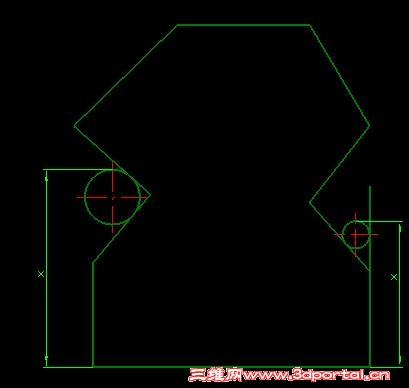

[已答复] 图中红色标注尺寸如何检测?

发表于 2010-10-16 10:27:47 | 显示全部楼层 来自: 中国山东烟台
QQ截图未命名.jpg 4 h9 u! R6 e8 L& r5 A2 o
用高度尺加杠杆表加圆柱销就可以了

圆柱销,量块,磁力表。55处先用量块对好磁力表,然后测量;32.5处用圆柱销,先计算标准值,然后选用合适的量块对好磁力表,再进行测量
发表于 2010-10-16 16:09:40 | 显示全部楼层 来自: 中国江苏扬州
制作32.5、55等标准块加千分表,可以检测。

# V+ f: G6 Y: S" M* M用圆销测量就是准的吗, 完全不准, 尖角处,锉刀就是直线的吗,就完全尖角的吗,2 G* _% ^, V7 i$ \
, I1 t2 L0 g, \8 }尖角处,你用卡尺量,和你用圆销量,差个50丝很正常!!
8 }, Q! J! ~# k3 V& _# K
& c$ s. p: w3 P0 \( u% \. R7 a; @50丝,我估计这一片区的分都扣完了!!

发表于 2010-10-16 20:09:47 | 显示全部楼层 来自: 中国江苏徐州
楼主这个零件可做个样板测量10和22.5

3 @/ f# C  g4 `# r2 z' V; t0 q) u9 U3 I' y( B
这个其实很简单,平板+高度尺+圆柱销。就OK了

发表于 2010-10-16 21:20:03 | 显示全部楼层 来自: 中国北京
还有一个是精度问题,这个精度要求不低,估计还要动用角铁,尺子的精度要千分了。
- E* Y/ R. _& \- `$ L3 Y- B* [0 u1 A& e; q6 K) s
外形的好测吧,直接在平板上高度尺就行了。8 B3 e1 i! ?' c4 u3 Y3 w0 f2 d$ @
/ W( S8 K- d3 }& j1 t' c
二细腰点的测量,需要四个圆柱,二大二小,分别靠一边,然后分别从平板上测高度,测二个距离。由于用了二个大小不同的,就能通过几何方法算出交点了。
 楼主| 发表于 2010-10-16 22:35:42 | 显示全部楼层 来自: 中国湖北襄阳
谢谢大家的建议,我还是很有收获的,30楼的解法在理论上还是可行的,但我认为32.5的尺寸用圆销算出高度后可做一专用检具测出,直接在凸件上测操作不便;10的尺寸算出高度后用量块+高度尺+千分表+圆销直接在凸件上测出
发表于 2010-10-16 23:40:43 | 显示全部楼层 来自: 中国上海
由于测量精度要求高,而且各边同样的误差,须用实测尺寸来进行计算,不能用理论值,因此要用二根销来测10的尺寸,不然会有误差
