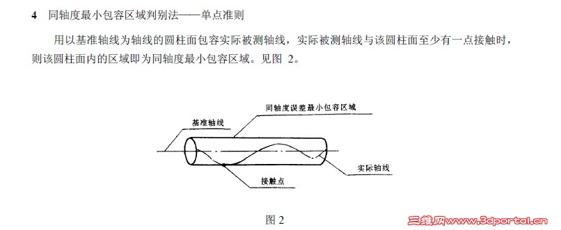

发表于 2016-9-5 16:43:40 | 显示全部楼层 来自: 中国黑龙江哈尔滨
0011.jpg 如图,基准轴线是我们设计的轴最理想的轴线,实际加工出来的轴的轴线如图所示,并不是一条直线,是一条立体的曲线。只要这个零件的实际轴线在以基准轴线为中心的一个的圆柱体内,就是合格的产品。所以同轴度是按直径标注。8 S* W/ R2 @3 Z$ K  q1 F# Q
