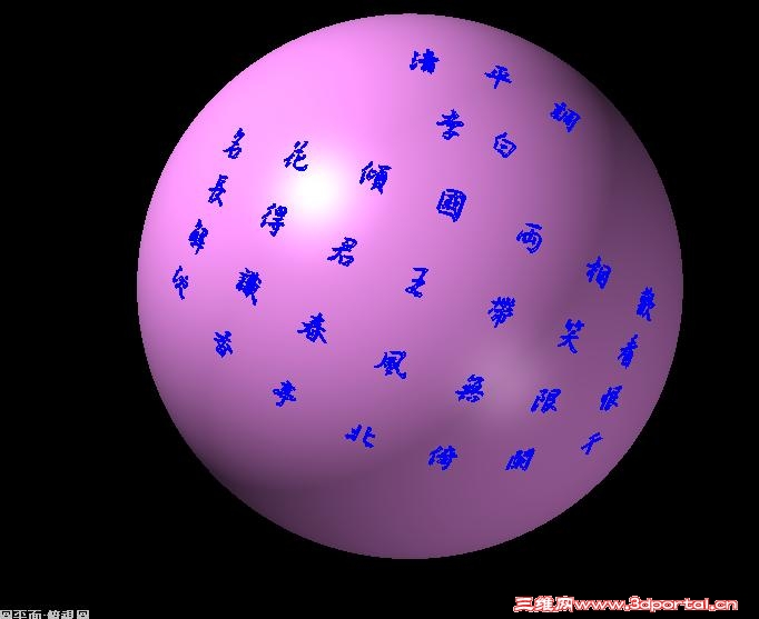

[分享] 四軸展開圖
 楼主| 发表于 2011-2-19 21:49:14 | 显示全部楼层 来自: 中国台湾
23# 1226304633 ! m; X$ d2 n( u6 T
7 N" N6 x6 V; J3 s5 p
四軸規則很多
/ X- O) b- K8 t% x! Z( |很難一下解釋清楚, C7 H8 p6 R3 a( [% Y
要知道CNC行程/第四軸相關位置/工作物擺放位置也是你圖擺的位置
6 c1 V7 t$ `% k. H& \3 z0 S如需要傳個圖我做程式給你看
% p0 G4 P+ ]9 @/ Z( R2 {晚安囉!

 楼主| 发表于 2011-2-21 18:12:00 | 显示全部楼层 来自: 中国台湾
樓主你好!!請教一下如何把這些字投影佈滿整個球面上,而且字的大小必須一至,及詳細步驟謝謝!!8 d: u8 e) f8 r" Y
小弟搞好久都弄不好: y" _3 _4 p" R1 Q5 e$ v
附上圖檔謝謝!!是X4的檔# k: y& t' \9 o& F7 L
balugi6327 发表于 2011-2-16 09:34 http://www.3dportal.cn/discuz/images/common/back.gif
* g3 G- T8 M9 W  r2 n
1 W3 m& K. U. t0 N8 O4 l
1.)將圓弧加大R300.# v4 N- o: Z" V1 C
2.)文字建構及旋轉
) c2 T) f6 a0 U1 x% I0 ?/ h; ^附:X3檔案
清平調.rar
279.23 KB, 下载次数: 71

 楼主| 发表于 2011-2-24 20:05:42 | 显示全部楼层 来自: 中国台湾
0 i* e& ~  H' O* c  B
25# yit02yit02
, S; D3 Y* c/ L7 E' ]这个25楼的档能传个附件不,楼主; z1 A) ~& o' ]9 g
1226304633 发表于 2011-2-24 09:03 http://www.3dportal.cn/discuz/images/common/back.gif
. I9 L* z* [1 P! q  m
+ `3 [. Q/ `' T* [附刀路圖檔一個~玩玩而已~真的拿去做會~死~很慘~
AAA.rar
548.65 KB, 下载次数: 68

发表于 2013-10-7 12:42:10 | 显示全部楼层 来自: 中国台湾
yit02yit02 发表于 2011-2-19 21:12 static/image/common/back.gif4 U7 `6 X& q% t/ F6 k
把你的圓球畫大一點" A& \0 I4 u# d. t& L- G! r
比較好分佈文字
4 }( L8 I/ g, N" S' c9 ]最近很忙!
& Y4 }0 ~2 c$ W! ~3 O前輩:請問你這方法可以應用在圖片上嗎?
7 [# ?- L# o( t: E) n. B我想一副畫刻在筆桶上,還請指導一下。
