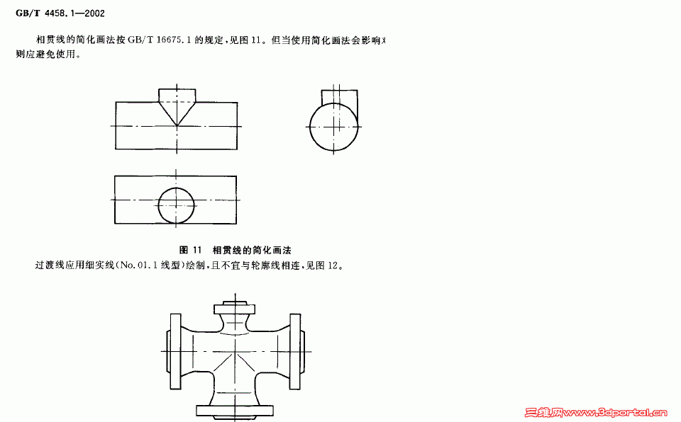

国内画法 选A1 @7 G% K. s( P
国外有画法 选B7 \! i. C( h+ n& \2 ~, r/ Q' X0 {

严格来讲,B画法是正确的;A画法理解即可,光滑过渡看情况是否采用相贯线去表达!

两种都可以,B更符合制图标准,注意那条线是细实线 无标题.gif (如果你想追求一下的话)

图A的话就是线条粗细和中心线需要修改一下,图B的话从机械制图来说,圆角投影没有轮廓线,个人意见

从机械制图标准来说,当然A正确。! Z1 w5 o* X$ O
那条线既不是相贯线也不是截交线,没有必要画蛇添足。
! S2 |# y% e8 x更没有哪本机械制图标准上说要按B画。
! B2 L" E5 n4 p- p5 y; a% i& t三维转过来,那是因为程序的设定,但你可以要求它不转相切线,甚至可以人工DEL。
4 }* ~+ ^# a6 s1 R2 N8 U6 v当然,你硬要画也不会说你错,正如装配图中你要去画零件的倒角一样。

那條線代表了G1~R角 沒線是G2~

我在30楼的贴图就是国家标准,还有什么可讨论的吗?

35# wangsy1 - e; v$ v/ ]( j
" O' H9 h$ I' D那是相贯线,圆角后的表示方法,完全不同的概念.你解理错误.
