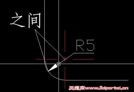

[已解决] 帮我把绿线去掉 谢谢

这个问题还真怪异,还没遇到过。看不出来是标注的问题。

. g1 T+ b% ?( E, N  t, w' h到现在为止还不知道到底什么问题呢

CAD2008以上都是这样的,标注拉线时,光标点在圆弧与圆心之间就OK了。5 D% c" o, i" h  x6 k8 a4 [% k
标注修改拉动时又会变成原先那样,就要重新标注了。

是啊
3 z6 w2 {; y/ V一拉就坏事
