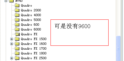

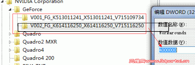

发表于 2010-12-19 10:25:33 | 显示全部楼层 来自: 中国江苏泰州
本帖最后由 ZHYJ96 于 2010-12-19 10:26 编辑 5 |; b' L/ T9 x- G
5 ~* V# P/ d9 W; p5 R
如图都做了,为什么没有9600啊? 1.gif 2.gif 3.GIF + f9 ?/ H6 T5 w7 H* d, T) e# s
