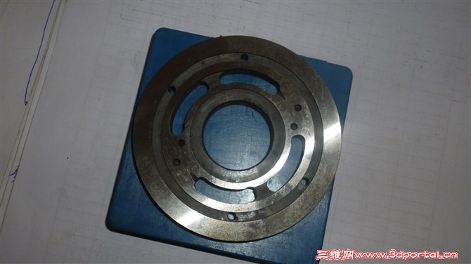

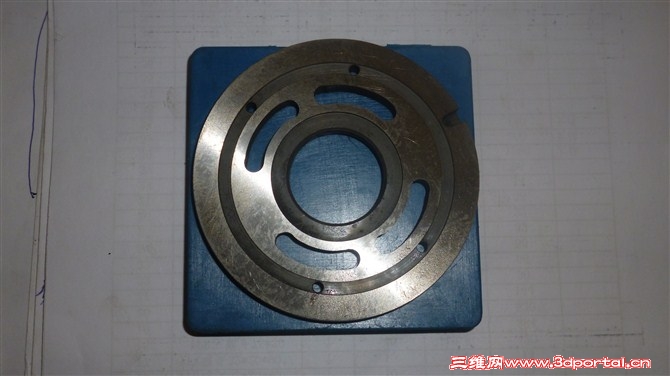

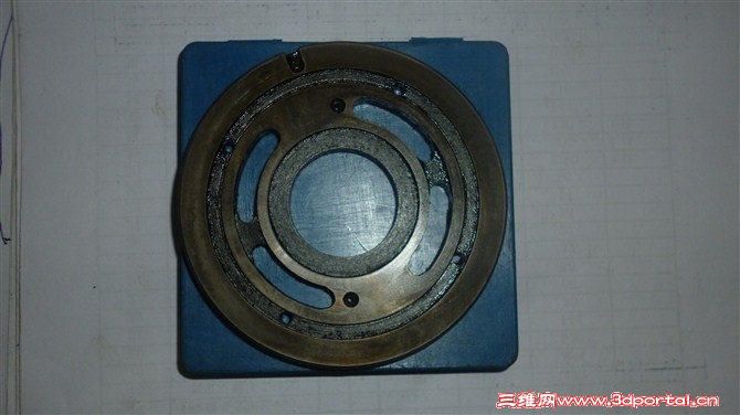

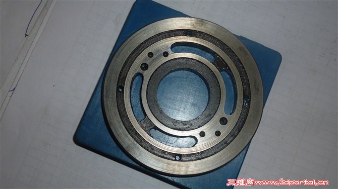

一和一是一起2和2是一组  他们俩都是25MCY的陪油盘请问有什么区别吗?
