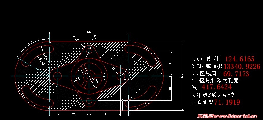

0 x/ H9 ^- ^2 K赶上最后两天的时间,交作业来了。

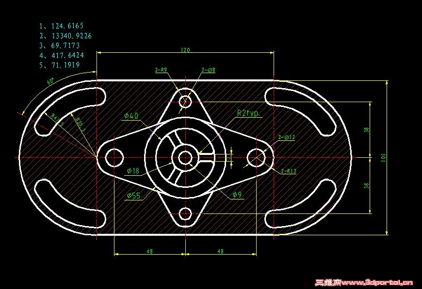

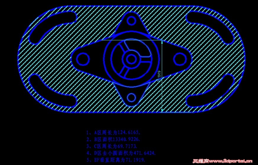

第一次发帖 希望版主指点
六月.dwg
37.17 KB, 下载次数: 2

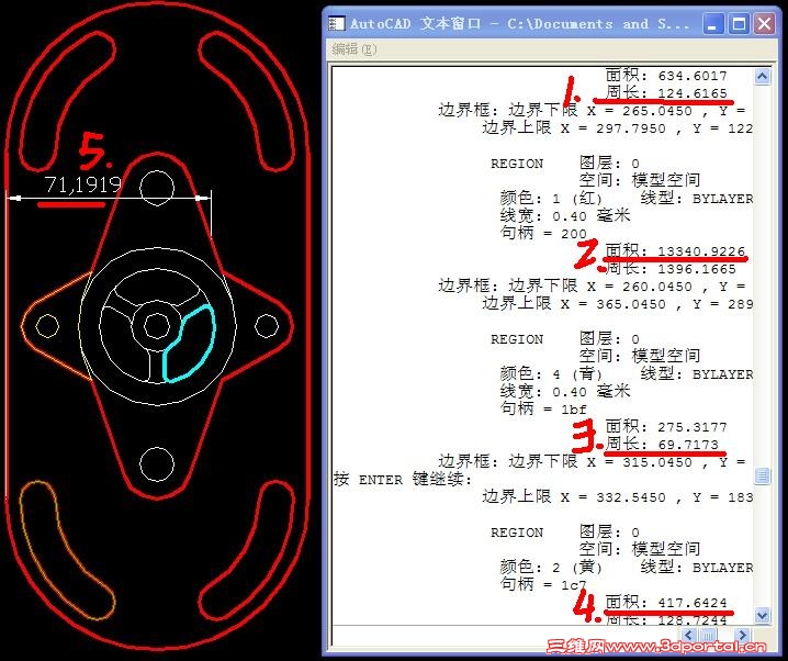

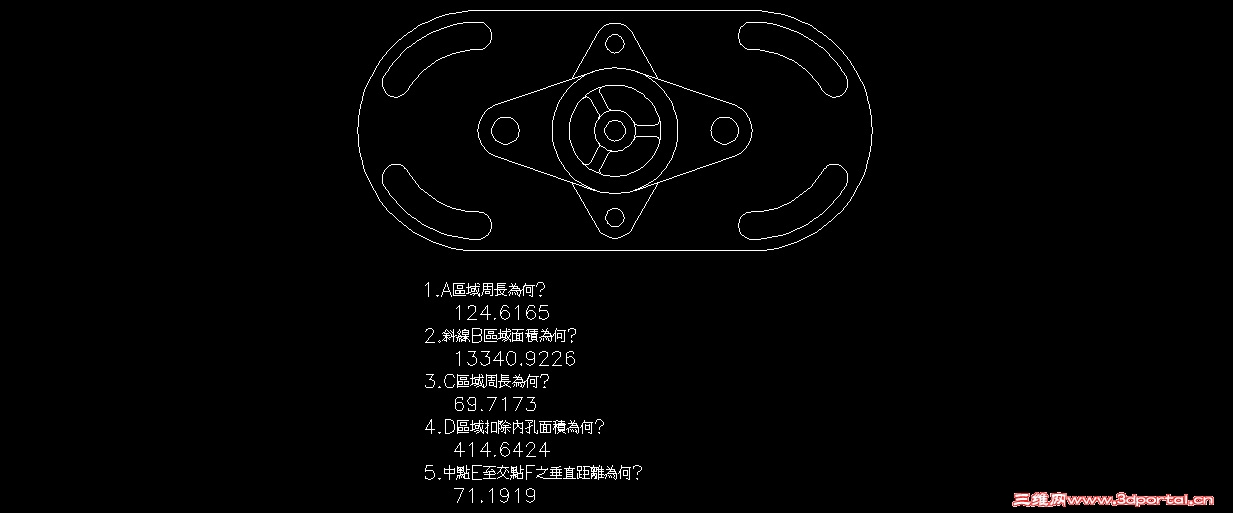

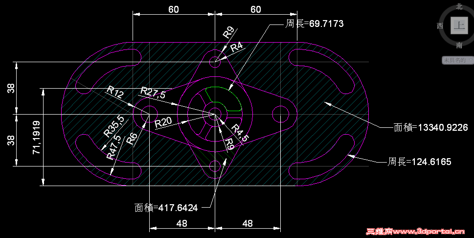

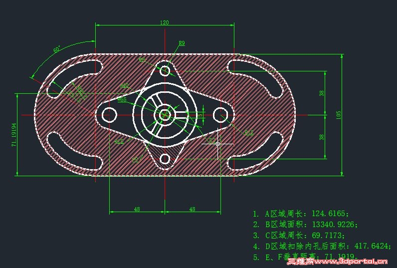

发表于 2011-6-23 08:10:29 | 显示全部楼层 来自: 中国福建厦门

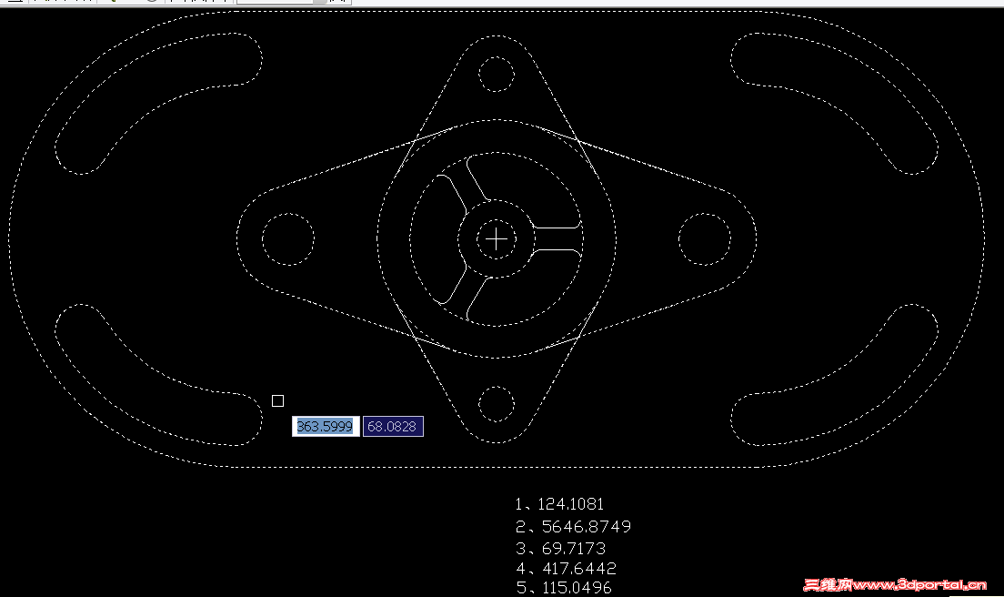

悲剧啊,第五道题错了。是两点的垂直方向上的距离,而不是两点之间的距离。

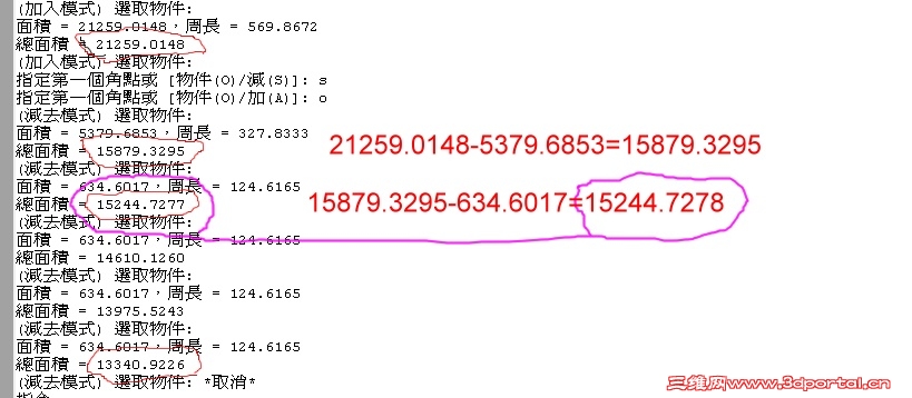

发表于 2011-6-23 18:56:29 | 显示全部楼层 来自: 中国台湾

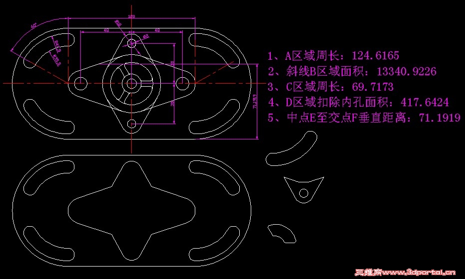

第二題的答案明顯系統計算有錯請看圖
; v. ~% M& i9 v4 V紫色圈選部份明顯少了0.001 ! {5 @' U+ E. x+ A+ i3 J
15879.3295-634.6017=15244.7278 怎麼會是15244.7277
$ g, R) g2 X: T最後答案應該是13340.9226 還是13340.9227明顯有問題  N- F- `- Y4 F/ K/ y6 ~' ?# J
发表于 2011-6-23 18:58:25 | 显示全部楼层 来自: 中国安徽合肥

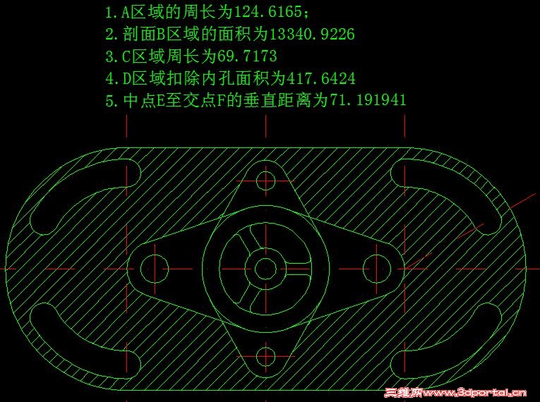

我晕,竟然将35.5看错成37.58 @8 U/ A. {. M+ `: w9 ?
看看成绩
  p5 Y, q% z/ B; q- @8 F7 L( g20楼和48楼的两位兄台估计是犯了我同样的错误!
发表于 2011-6-23 20:01:42 | 显示全部楼层 来自: 中国辽宁
65# jerrymice
" N" F. I) u" C5 m! ^, e请参考"误差理论"的有关知识
发表于 2011-6-23 22:04:42 | 显示全部楼层 来自: 中国台湾
65# jerrymice  9 G" j$ F2 l+ k: Q$ [; D
请参考"误差理论"的有关知识! O# A" f7 H, Q
woaishuijia 发表于 2011-6-23 20:01 http://www.3dportal.cn/discuz/images/common/back.gif
5 w; Z4 V7 x3 \2 b+ h
回頭將精度調到小數點第八位 最後答案是 13340.92258927
% L7 V/ r3 s) K" J- i+ z5 t0 P四捨五入後是 13340.9226   s9 `; N' z; W8 t
分析結果!系統只在最終結果作四捨五入計算!( _1 A- q; f5 w3 u9 n: J
而拿著計算機算的時候每個區塊數字都是經過了四捨五入 導致結果差異9 u. o# ~3 Y' }
所以系統算對的!又學了一課

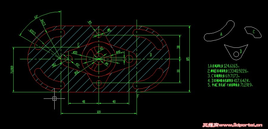

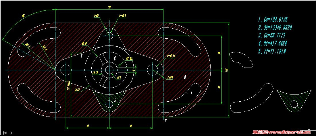

发表于 2011-7-25 14:45:08 | 显示全部楼层 来自: 中国北京

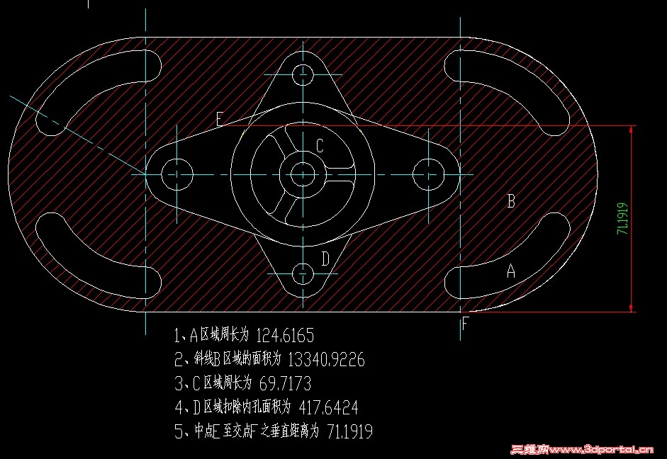

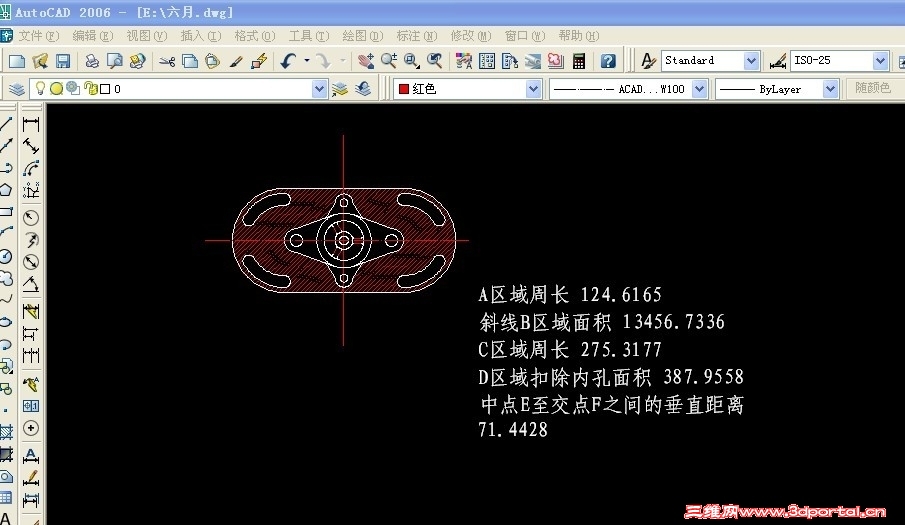

来的有点晚,但也做了作业!看图对不!请批示。4 j3 G) l% m: s, O) R: z
