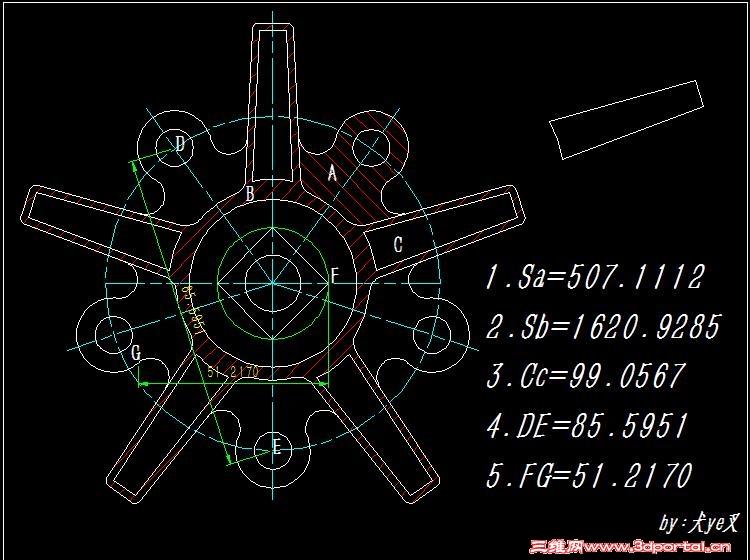

楼主: muhdi

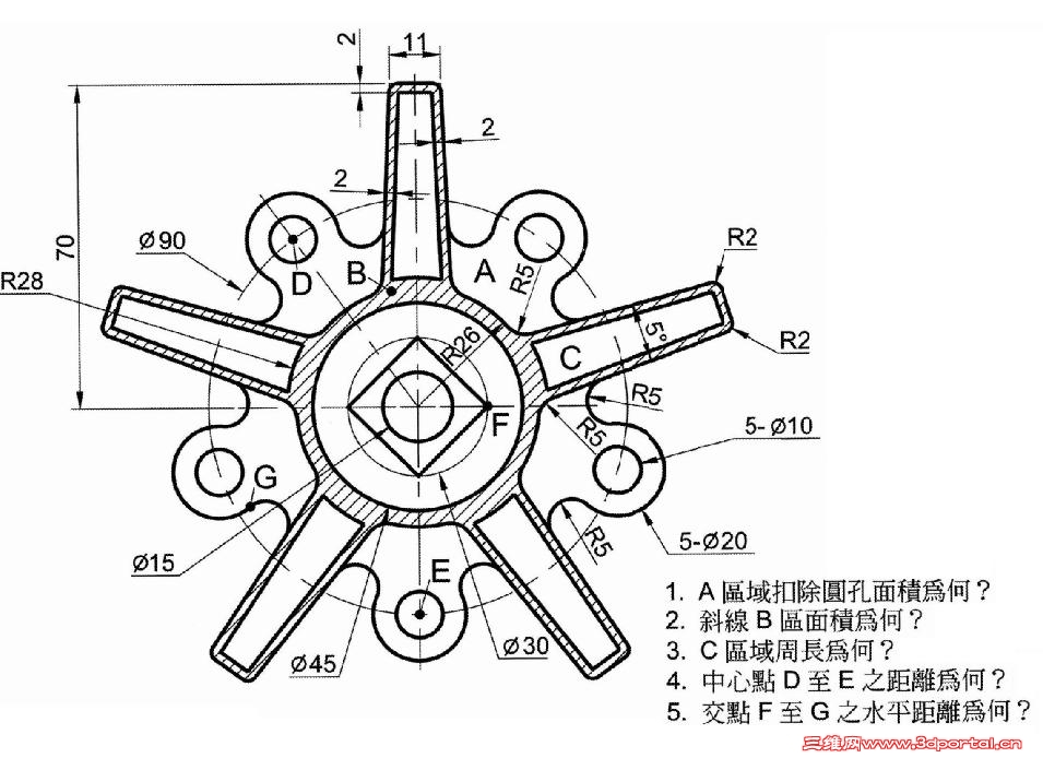

[练习题] 基础综合练习43
发表于 2011-7-20 21:04:18 | 显示全部楼层 来自: 中国福建莆田
本帖最后由 woaishuijia 于 2011-7-21 07:22 编辑 3 q0 ^) W& T6 ]+ U6 ]

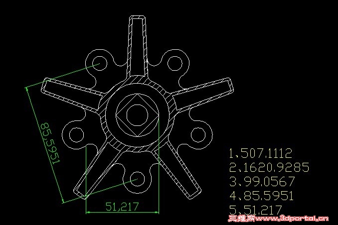

' H/ E: y( @" V& L交作业, z& O. X! ?! k: F
发表于 2011-7-20 21:25:09 | 显示全部楼层 来自: 中国北京

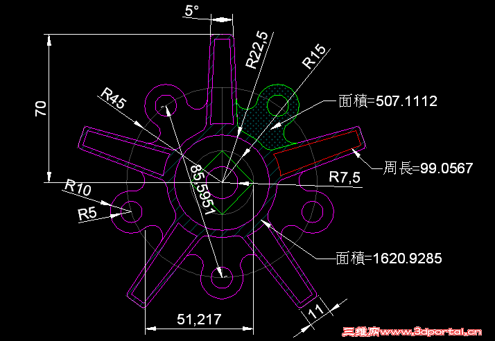

本帖最后由 woaishuijia 于 2011-7-21 07:23 编辑 ' c. N+ B- }" [/ D5 \+ K
% o4 q8 Y6 m+ P

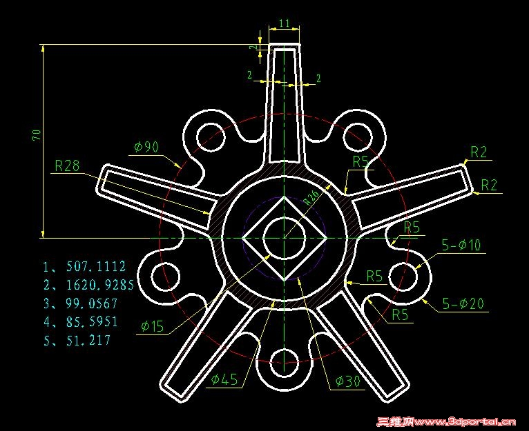

我来了,不知不觉又一月的赛题。
参与人数 2三维币 +35 收起 理由
2005llnn + 30 完全正确,授予一等奖!祝贺!
woaishuijia + 5 参与鼓励

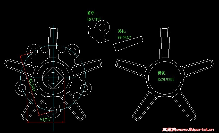

发表于 2011-7-21 12:22:21 | 显示全部楼层 来自: 中国浙江衢州
7楼我B那个答案给了,请仔细看下
发表于 2011-7-21 13:09:55 | 显示全部楼层 来自: 中国辽宁
7楼我B那个答案给了,请仔细看下
) `5 n% ^. A5 rfhb0812 发表于 2011-7-21 12:22 http://www.3dportal.cn/discuz/images/common/back.gif
. N9 X; e& e% s3 e( q
可是你的图片中给出了两个答案啊.
7 L% d0 D: j4 s你是想给我出一道选择题吗?我很笨,一定会选错的,呵呵.
发表于 2011-7-22 15:37:42 | 显示全部楼层 来自: 中国辽宁营口
冤啊,双手一抖,十块钱就飞了
发表于 2011-7-22 20:53:27 | 显示全部楼层 来自: 中国福建莆田

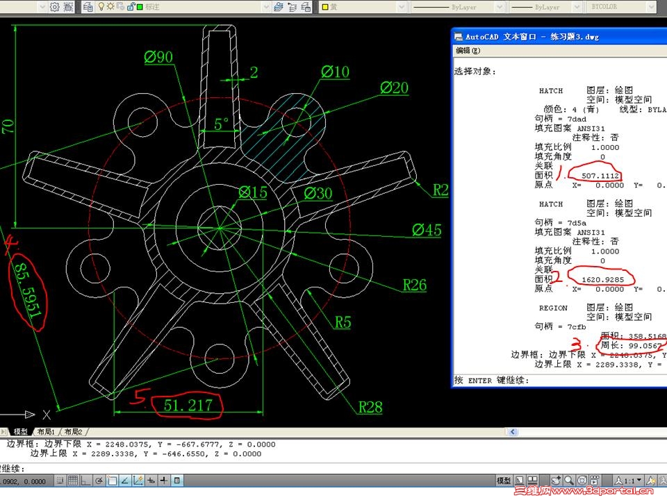

图片上传错了 ) D3 o# Z( c, `! @. P
2005llnn + 5 参与鼓励,5题都答对了

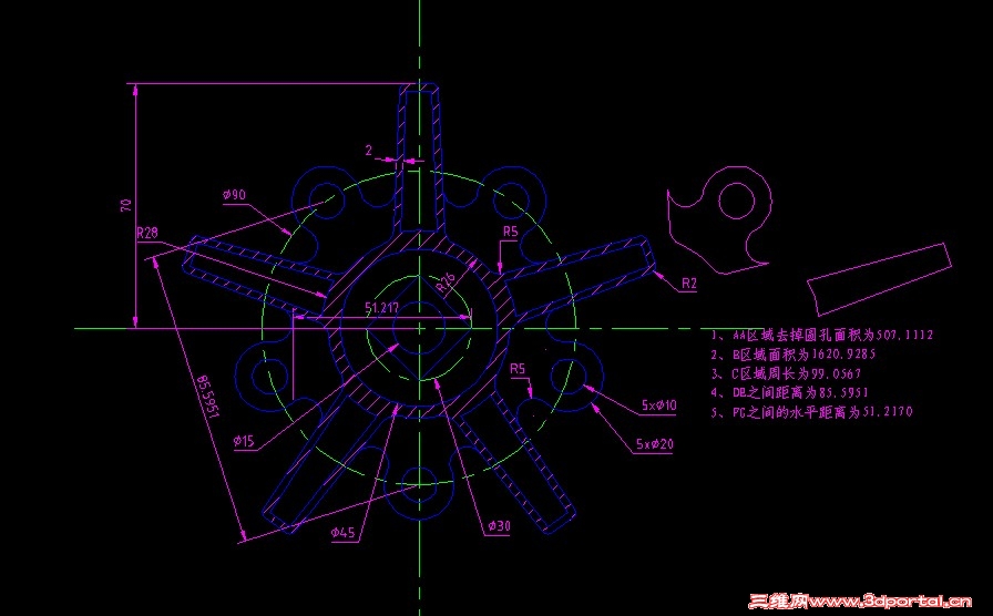

发表于 2011-7-29 13:56:36 | 显示全部楼层 来自: 中国北京
啊!!!我又来晚啦!!!!气死了!!呜呜呜* N5 Q1 w" T6 I# ]% N
不过说什么也不能落下!!虽然晚了也要紧跟版主的步伐!!照样做!!!见图,不知道做的对不对,请核实!. s' r1 J0 [+ F; ~! }
+ v$ B7 O: @! a# T 1.jpg % j! ~, x' P# l. Z7 l7 z) [
, e& L) X. I& [8 a! t: J( ^+ N' M2 F6 c1 B- u
源文件如下:
' |! a3 t) x( S. G) v- b. I' n# M4 n6 N* Q: y! M
1 i0 u5 c5 q' q5 M( D 作业考试题.dwg (97.63 KB, 下载次数: 0)

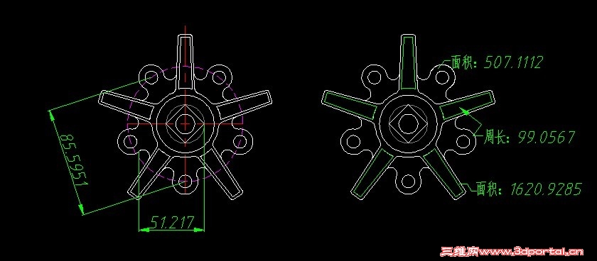

交作业& U" N) b. H8 P: y% D8 y9 I

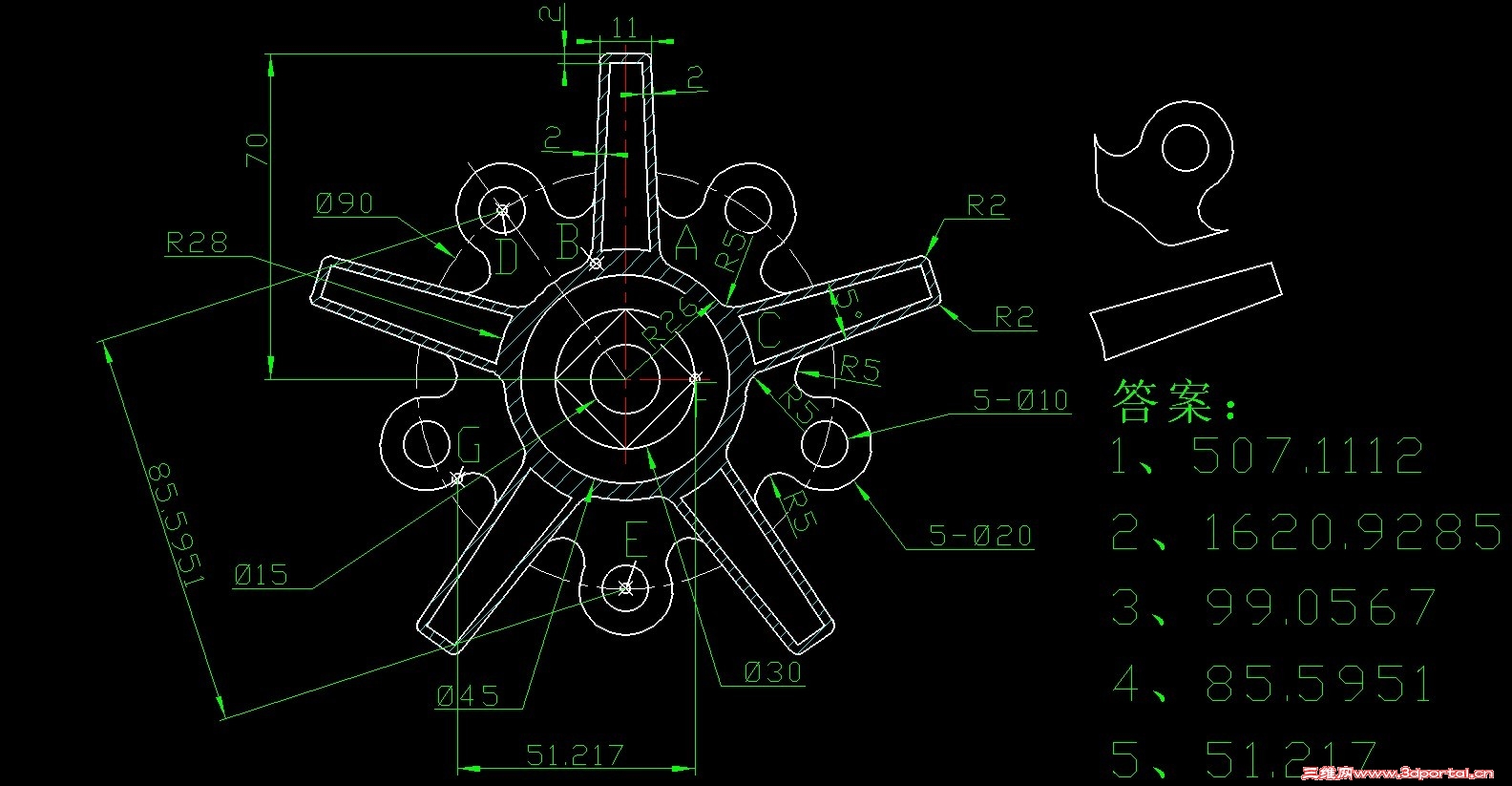

发表于 2013-5-9 07:48:26 | 显示全部楼层 来自: 中国浙江温州

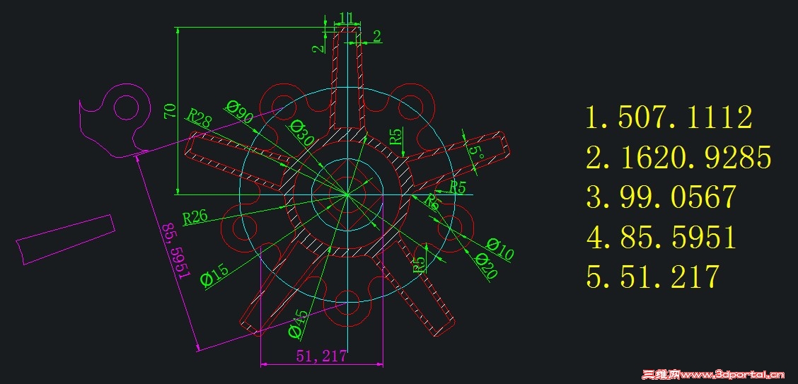

5-9 基础综合练习43
2005llnn + 5 参与鼓励

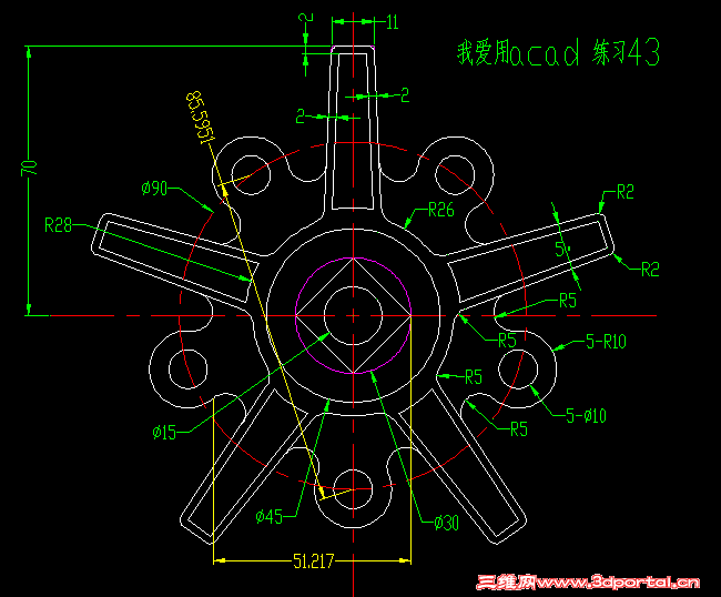

发表于 2013-5-26 16:36:57 | 显示全部楼层 来自: 中国广东东莞
练习一下,多多指教
2005llnn + 5 参与鼓励
