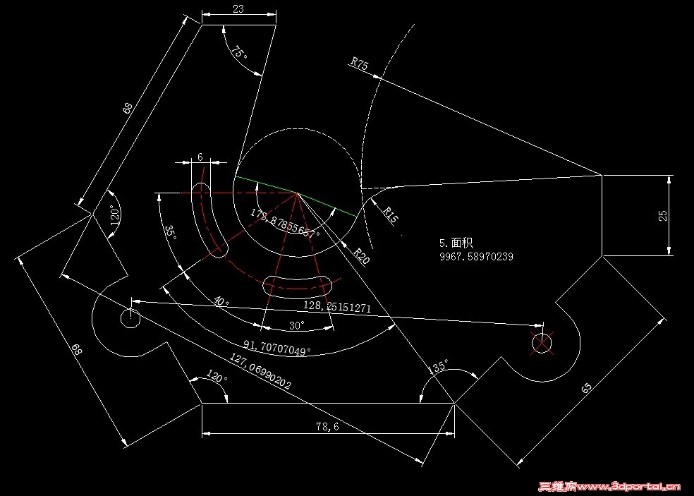

楼主: muhdi
[练习题] 基础综合练习45
发表于 2011-9-19 11:02:19 | 显示全部楼层 来自: 中国江苏常州
本帖最后由 woaishuijia 于 2011-9-22 03:36 编辑 : M1 t- T% O1 g

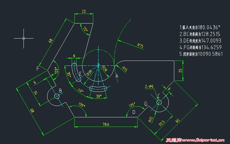

" t) V5 ^) G$ M- [& p7 H8 w0 H交题!第一次参加!
woaishuijia + 5 参与鼓励

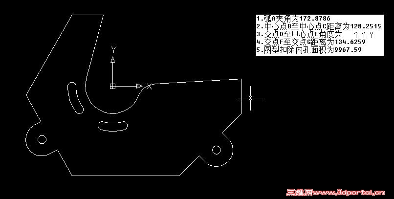

发表于 2011-9-19 11:26:36 | 显示全部楼层 来自: 中国天津
本帖最后由 woaishuijia 于 2011-9-22 03:37 编辑 % \( H- u: F* h; i5 K1 W
8 i. }3 G6 g) `" x第三题不理解!
参与人数 2三维币 +15 收起 理由
2005llnn + 10 三等奖

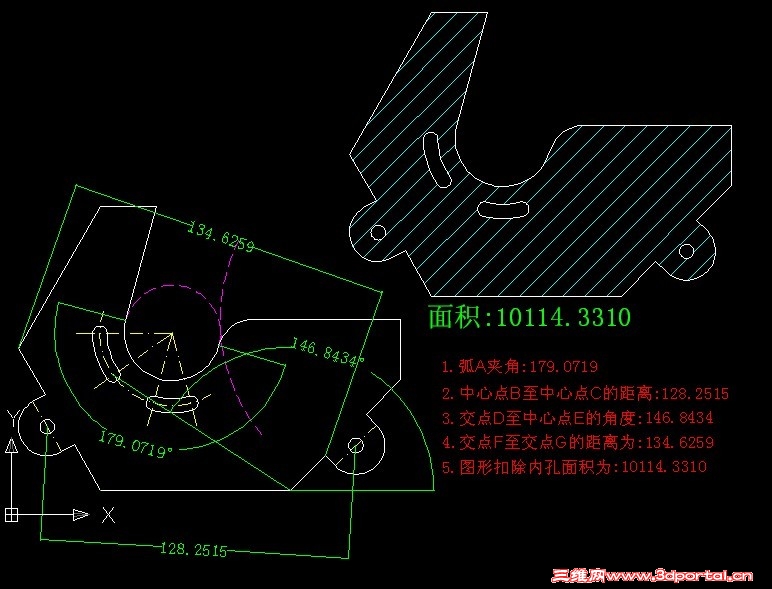

发表于 2011-9-19 11:33:03 | 显示全部楼层 来自: 中国北京
# P0 a: U% |1 K2 i2 Q! O& N

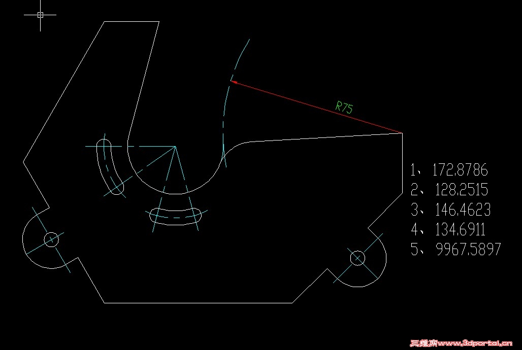

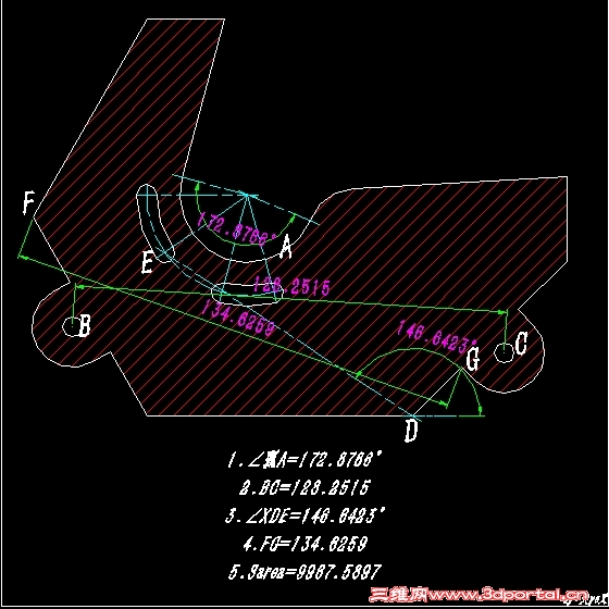

& g, Q) |5 A/ ^/ t; f3 S lianxi.jpg
参与人数 2三维币 +35 收起 理由
2005llnn + 30 完全正确,授予一等奖!祝贺!

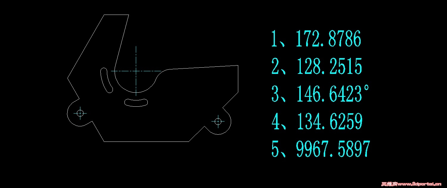

发表于 2011-9-19 11:46:00 | 显示全部楼层 来自: 中国北京
1 Z4 G( \7 c% F+ [' I  H" n2 W, @: u! ]* U, S& i7 Z# e

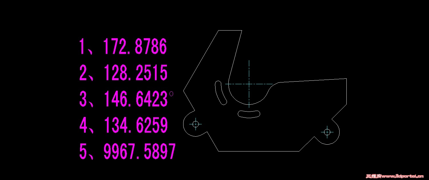

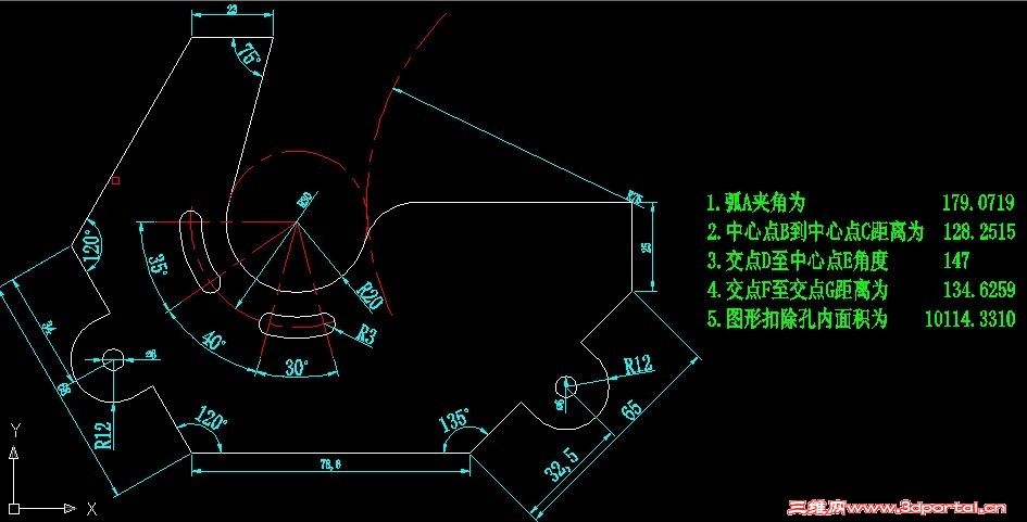

交上作业
% ^, N2 H4 \( }; Z4 `$ @( {) x- r
+ ^! x5 l  `' B( z; C4 e7 G3 s" a# k4 ~3 u5 p# h
额 JPG的/ A  D6 K! I$ Z1 D  G+ h  I, y( a
参与人数 2三维币 +35 收起 理由

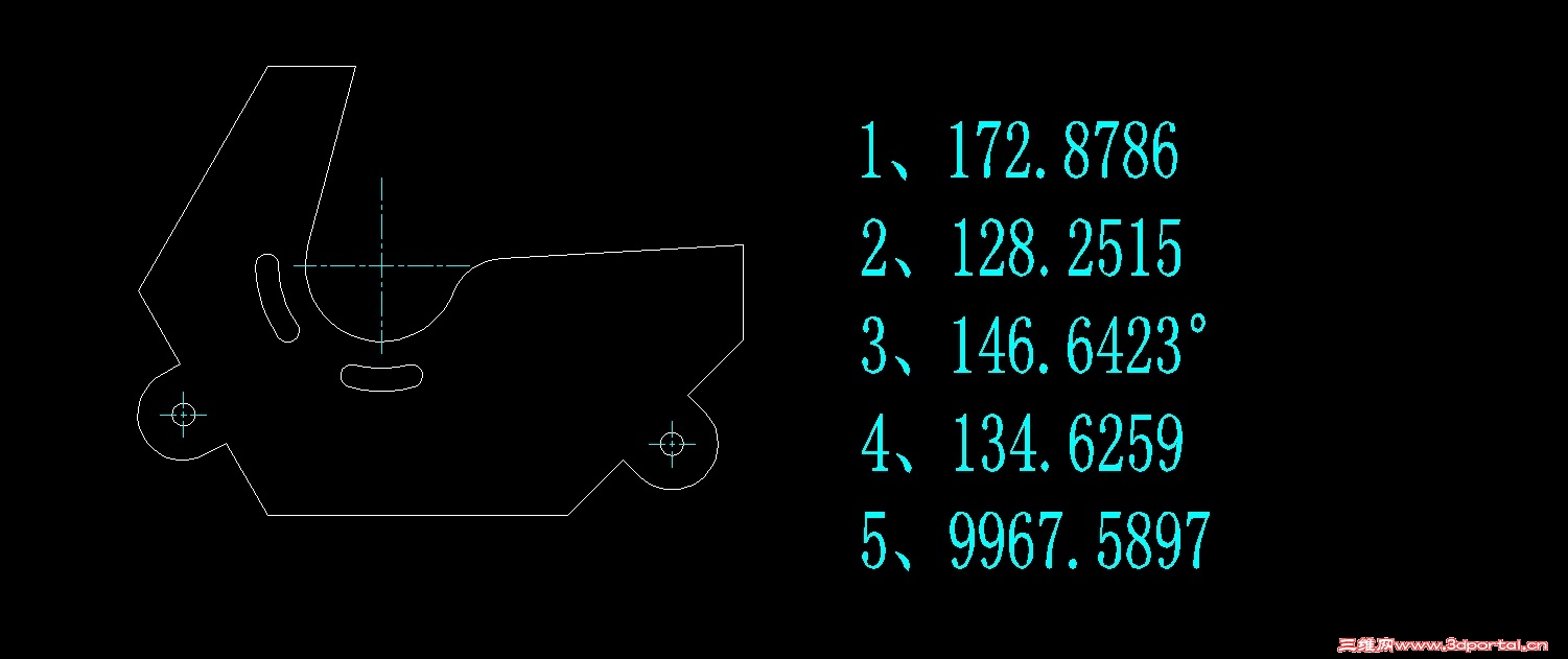

发表于 2011-9-19 16:45:21 | 显示全部楼层 来自: 中国北京
- M, ]# D% t5 ]/ L' f

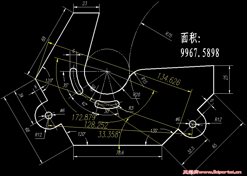

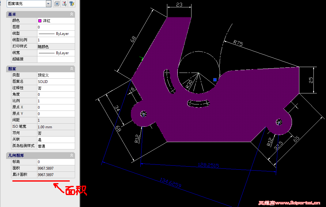

参与人数 2三维币 +35 收起 理由

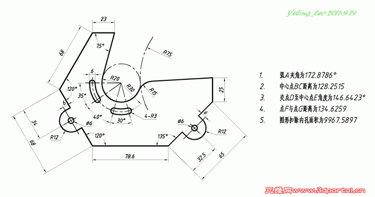

5 |6 n1 P2 I: b  F% u  D2 k, s: O 422.jpg
参与人数 2三维币 +35 收起 理由

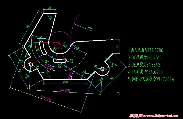

交上作业。

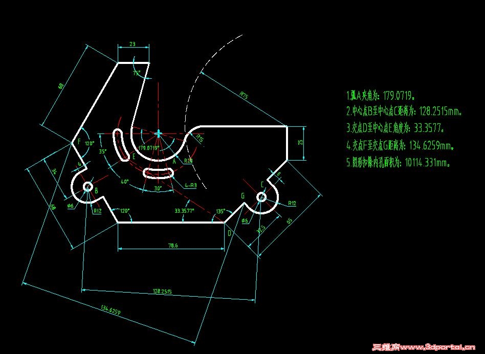

0 I) E* h5 ^, v9 F交作业参与活动
作业.dwg
56.31 KB, 下载次数: 1
参与人数 2三维币 +25 收起 理由
2005llnn + 20 二等奖

发表于 2011-9-22 09:00:42 | 显示全部楼层 来自: 中国江苏南通

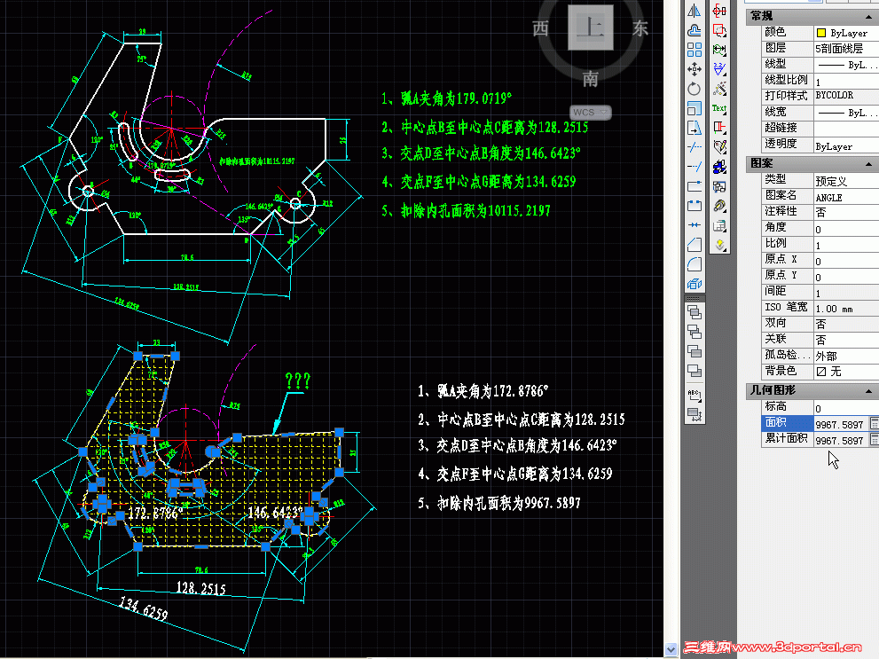

此题有异议!图中???处的线段没有标出角度,如果按水平线处理,也完全符合题意,但第1、5题的结果却不同!相信第1题结果为179.0719的会员都是按水平线处理的。

我提供的答案是33.3577不是35.3577,建议回答锐角的和钝角的一样算正确。

# _* ~0 u8 [6 g; ]* i) m8 \  Z右上边的一条线画成水平线了,检查了半天才看出来错在哪了。犯了类似错误的还不少。
