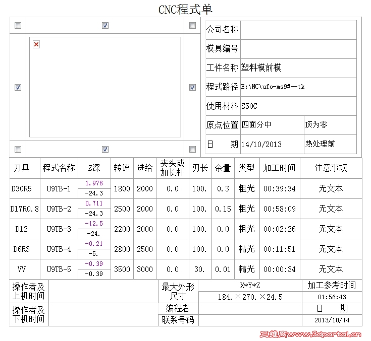

再次感谢楼主的好帖,我现在一直在用这个GPP2后处理,( [, J( p# a/ O& |, m
但是,有几个问题想请教一下,请帮忙解决一下,好吗?
2 K+ J' r) Y$ h. K1。能否在网页程式单上,刀具改为刀具名称,加上“刀具大小”“刀具R”,
0 d( m0 f8 v3 w4 g   我想表示的是刀具名称有时候和实际刀具不同时,操机的好看一些。也好预防刀具大小与刀具名称不同时出错: A* x* y9 B( s. G+ e6 T8 N& V
2. 网页程式单怎么才能有图片显示
" U  k$ k' p6 W; L6 a! ~, K/ {3. 能否在程式里面显示编程的日期,将程式名称也加到里面去,还有曲面余量,外形余量等/ s$ G0 e# ?( x" Y! P
4. 工件名称‘塑料模前模’,还有‘选择材料’,里面加上一些别的名称怎么加?/ g: y$ H% i( ~1 A, ]; q+ K3 `) m
# j, U# {# Z  L( N
    希望你能在百忙中抽点时间帮帮忙,也请其他朋友抽点时间帮帮忙,Thanks a lot!$ C! F( m2 R* S; A  ~! S! a9 f# V
2013-10-16_092616.jpg ; C$ d, J6 s+ k8 P) X  c( ?
8 L8 D) ]) k& k: s4 J. c1 q8 n" }/ W9 o) j  f$ Z# t' O
