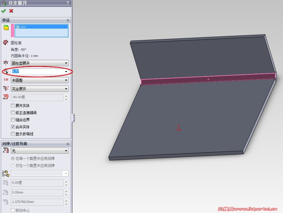

太感谢楼主了,我已经下载并安装成功了,谢谢!!!% m. @; M6 g  ]/ m# K
     但是在使用过程中,有一个问题困扰我大半天都没搞出来:在用“分步展开”来展开钣金件时,折弯系数K值怎么是固定的0.77,无论输入或选择其它系数值都会改变为0.77,修改不了,造成展开尺寸不准确。而用“折弯零件的展开”就能修改。我在一台WIN7系统上装的2012SP1.0, 在另一台XP系统上装的2011SP5.0, 两台机器上都是这样的问题。是不是软件有问题呢还是其它原因,急求楼主和各位大师帮忙解决!4 O; c: X& B+ ^4 ^: J8 H7 C

     有图示(注意树中K0.77(0.400),括号里0.400值是修改的)

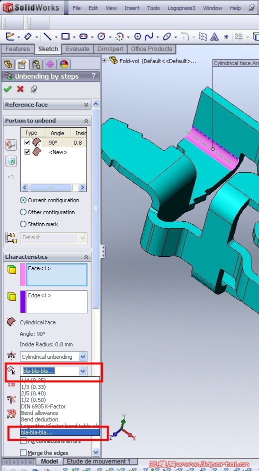

9 p* U3 P, O* b" M5 S* J( ]3 ?% [: nOpen Logopress3 preferences
  [8 t( V/ f! @; S/ `+ ]- SInput desired K value
8 H* P/ \- B1 [# s6 NSave preferences
  A( i2 Y% h0 ^" V2 `/ [" @# e: x0 N; t1 E
after that inputed in preferences K wiil be available in a drop-down list of K

发表于 2011-12-14 21:52:30 | 显示全部楼层 来自: 中国广东惠州
感谢楼主的及时回复!
7 v# a0 R( i0 o% i这个方法我也试过了,还是不行呀!选项中默认参数设置为任何数值,展开后又自动变成了0.77
 楼主| 发表于 2011-12-14 22:17:04 | 显示全部楼层 来自: LAN
sxwgxdj  ' W; _, _- f; U; L. p
What do you want?
" Q, C/ g# C7 c3 \; l% bYou want to use K=0.77 for Unbend by Steps Module???$ T6 ~4 ?2 x, v; E: y
Input K=0.77 in Logopress3 preferences and you will be able to select K=0.77
 楼主| 发表于 2011-12-14 22:17:36 | 显示全部楼层 来自: LAN
本帖最后由 solid_user 于 2011-12-14 22:37 编辑 8 c$ p4 O0 Y8 z9 W+ g2 l
9 b% J, G' U2 K+ H
sxwgxdj
8 L/ _" q6 g; g7 YWhat do you want?3 _& I+ }2 [* k6 u, H* `1 i8 |! [
: l* q$ Z7 S; T' o2 c$ B5 UInput  itself by hands K=0.77 (or any other value for K)  in Logopress3 preferences and you will be able to select K=0.77 (or whatever you input)
发表于 2011-12-14 22:58:28 | 显示全部楼层 来自: 中国广东惠州
楼主误会了,我是想要展开参数为0.4 ,这样零件展开的尺寸才是我要的。- h/ ^- V6 W8 r. C; q6 ^
我也按楼主所说的在选项里设置默认参数为0.4 (或者0.39),再在分步展开里再选择设定的0.4 ,确定后本应是0.4 ,可它自动变为了0.77 ,在树中显示为K0.77(0.77),而不是我想要的参数0.4,! K; w# ]9 o* Q4 Z% z
实际展开的尺寸0.77和0.4相差很多,零件的展开尺寸不同。8 v4 ]/ Q* e* e, n& @
+ G! l$ m( x) p* C如果在树中编辑刚才的展开特征,将0.77手输入改为0.4,确定。树中又自动变为了0.77 ,在树中显示为K0.77(0.400),
4 G. w" z$ C# m1 r. o  y也就是说,零件展开系数永远是K0.77 ,而自己想要的0.4或0.39 ,永远都是让人看的,它就是K0.77后面的(0.400)。. ^6 l7 G: Q+ H: w+ }7 |# H- K, g
对任何零件、钣金件,任何材质,任何角度的产品,一律按0.77的系数来展开,没的改!

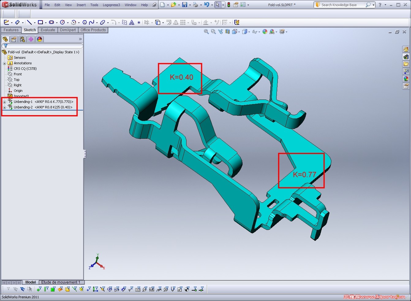

 楼主| 发表于 2011-12-15 00:31:56 | 显示全部楼层 来自: LAN
本帖最后由 solid_user 于 2011-12-15 00:44 编辑 " h: a7 @  ^2 `5 Z
7 D% g. Q% b" Q$ b
sxwgxdj  : Y* `# b$ u1 \: g+ J5 b
Did you see on one of my screenshot that one part of model unbended with K=0.77, but other part with K=0.4?* |1 i9 y8 @  h3 `9 N* p% p
It's possible to blank step by step every bend with K you need! R: V8 Q( P) D/ N, e& L9 z
0 r( o# Q4 _" N& [: X! Q( x/ Z
see movi from my computer
