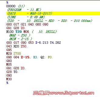

明白了,x6的差不多,问题又来了  不是出的g84    而且是74,又要修改那  34楼帮个忙
' P1 V9 F% P# h# k' |) ^
能帮我修改个后处理吗?刚学MASTERCAM X6好多不懂!攻螺纹是工作中常会用到,一边实践一边学习,工作中攻螺纹只用G95 自己不懂瞎改还是G94 螺距也不对!很晕!你的攻螺纹设置是怎样的,能说说吗? 我的后处理附件放在50楼了!帮忙修改了95攻螺纹!

我这个是后处理自动生成的 不需要手工修改的。这个样子是你需要的吗。
发表于 2013-3-16 08:55:02 | 显示全部楼层 来自: 中国江苏无锡
我这个是后处理自动生成的, 不需要手工修改的,这是你需要的吗?

是的,我想要这样的,符合实际加工!刚学慢慢实践安全第一!你用的也mastercam x6吗?

发表于 2013-3-31 21:28:13 | 显示全部楼层 来自: 中国江苏无锡
酒①零⑧贰③③ 发表于 2013-3-14 22:58 static/image/common/back.gif/ z- l# d* v1 b% I* T9 N  O/ V
我的后处理,自己刚学mastercam x6对后处理一知半解!找个老师帮忙修改一下!需要G95攻螺纹!谢谢了!
9 i# ]5 i5 V3 V, p+ b: ^5 k; @是你需要的吗?

) U# u0 g4 i) |谢谢学长,测试OK是我想要的!3 l' c3 y3 z+ ?  W
M01" R0 D' z1 s+ @" l1 i2 c+ N
T1 M6' s& _3 P! O" @2 M
G0 G90 G54 X0. Y-40. S490 M3; O9 Q! q  i7 M# \
G43 H1 Z100./ d% k% O5 Z& O, |
G95
7 c0 J  h; J7 b3 j7 BG98 G84 Z-25.605 R3. F1.75# o0 ?- d7 _. ?& |" R6 {7 J
X20. Y-34.641
( @+ ^0 U( G& U. m- `8 I6 [$ wX34.641 Y-20.
5 Z, B9 P6 N6 _, V* D) }' sX40. Y0.
  y: f( P2 q7 }9 TX34.641 Y20.) l4 b& E6 ?$ G" e& w  z
X20. Y34.6414 f0 l/ Z( K3 u9 w7 f
X0. Y40.+ p5 V& t* ~" X
X-20. Y34.641
/ K. b: j4 W0 L+ ^/ i& J' T% CX-34.641 Y20.
) b; d: }: [/ h* Z( X8 ~X-40. Y0.
7 v3 p/ y) a; `/ k9 a7 kX-34.641 Y-20.' N- e; S$ ]# [
X-20. Y-34.641& A0 G# W$ K, e5 l
G80
' V/ M4 _* X& J" y0 bG947 I# m7 q1 A" ^) N
M5' q* Q; A+ B: T( r& Q! y$ x- b) v, k
G91 G28 Z0.
: n/ ]' Q$ u+ r/ DG28 Y0.
, E6 E7 h# s& q) y: wM307 w$ n2 ]7 h6 q; J2 e0 J. f/ H3 o
