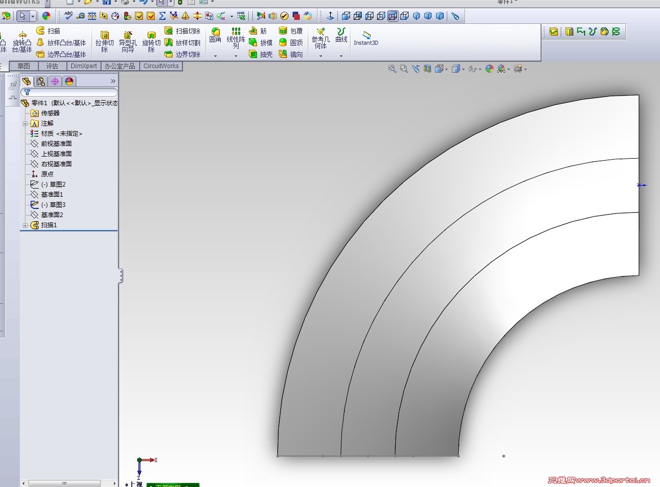

[求助] 这个东西怎么画出来

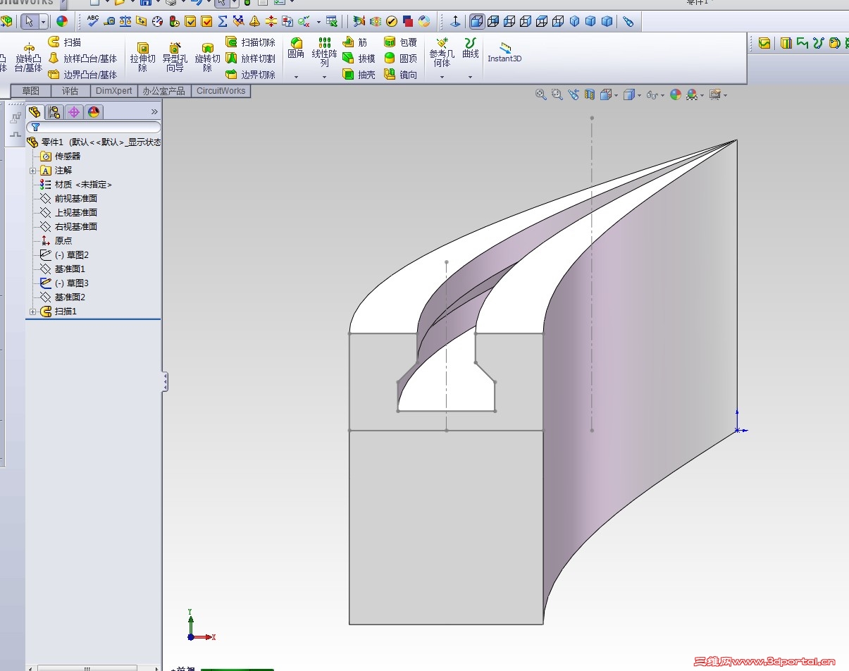

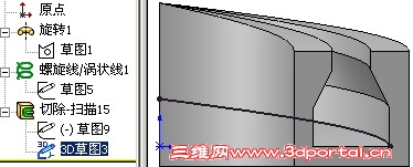

先画基体,再画螺纹线,延螺纹线用扫描切除就可以了。
发表于 2012-6-26 11:23:56 | 显示全部楼层 来自: 中国广东韶关
虚线本来就是一段螺旋线,不是园,当然无法标注,当然另存为dwg格式,自己画一段圆弧代替即可

本人试了一下,用放样倒是没做出来,结果用扫描却很快做出来了。先画个剖面图,再画个圆用来生成螺旋线,我矮的那面50,高的是150,150-50=100,螺旋线的螺距就是400,0.25个圈,这样就搞定了。

solidworks2007,谁能说说为什么直接扫描__出不来...只能作个3D线...

好像挺简单的啊,先扫描一个圆环,再扫面切除

感谢 大家的回复,,我主要 想 通过SW  把 虚线的 真实 直径 标注出来
