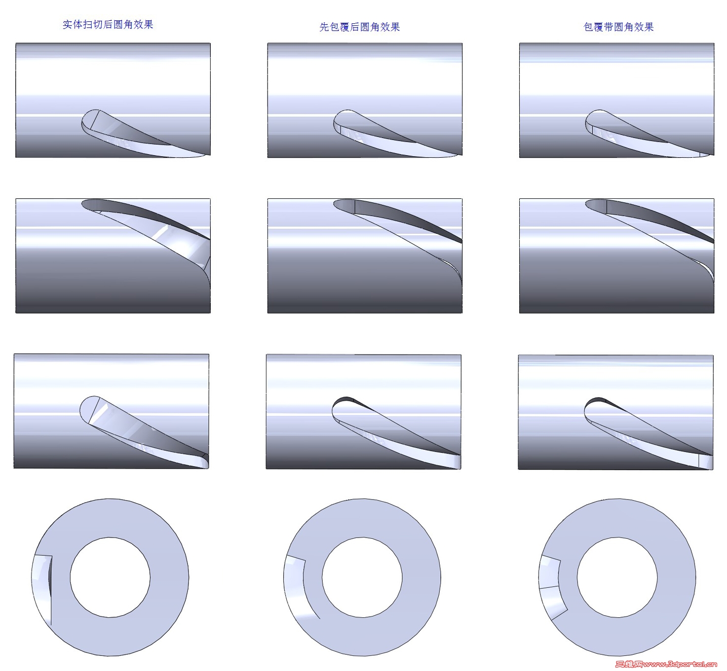

[求助] 那位大虾看看这图的螺旋槽怎么下手.
发表于 2012-7-9 10:55:12 | 显示全部楼层 来自: 中国浙江金华
本帖最后由 ffda 于 2012-7-9 10:59 编辑 ; O) d. R* D5 |+ a: d# ^, R
5 t, R: i2 ~( j0 k. C3 P: ~& m
用包覆作出来的这种槽是很难加工的,最接近实际加工状态的是实体扫切,闲着没事作了三个效果,请大家斧正。$ ]5 O' [) p# T
2 S. e7 T3 c) m! I; K1 O
235.jpg 7 k; n/ i  g+ ?/ d+ a* C

4 v! L* x. e' a) P+ a, E谢谢不老前辈,但是还是没看到对展开的投影关系如何定义,比如此帖子,圆柱的展开投影关系是什么样的,是 ...
0 G% Y0 E2 b* r& W5 v
外圆柱面上的形状区别虽然不大,但是此工件是通过铣刀加工的,所以包覆后槽宽缩小(弧长与弦长是不等的)。
6 d3 C. O& m6 U0 b* U0 w# P再看看直接用包覆得到槽形,槽子的内圆柱面上的高度方向与外圆柱面是一样的,但圆周方向随着半径的减少尺寸按半径的同样比例缩小,也就是说内圆柱面上的槽宽大大缩小了。

2 t$ e& G$ M# r9 r/ f外圆柱面上的形状区别虽然不大,但是此工件是通过铣刀加工的,所以包覆后槽宽缩小(弧长与弦长是不等的) ...
! c/ X) y% Q$ p
再次求教不老前辈,难到包覆会产生一个“拔模角度”?如果这样,包覆的命令一般会用哪个场合呢

包覆的“蚀刻”和“浮雕”都是沿表面法向的,对于圆柱体就等于沿径向的。

那不了前辈,圆柱的展开是在哪个方向呢?个人觉得也是径向方向啊

$ q- O9 C- W, f; _圆柱体是没有展开的,如果圆柱状的钣金可以展开,展开后的折叠也是径向的,也是外口大内口小,所以我前面说过,直接包覆出槽形和钣金做槽形是一样不正确的。

不了前辈,明白了,应该是图纸理解的的问题
发表于 2012-7-9 15:29:48 | 显示全部楼层 来自: 中国江苏泰州
老问题了,包覆是100%的的不对,用实体扫描切除
发表于 2012-7-9 18:49:51 | 显示全部楼层 来自: 中国天津
51楼的ffda 发的左边图是正确,展开后,槽底曲面变成平面就看不见那条线了
