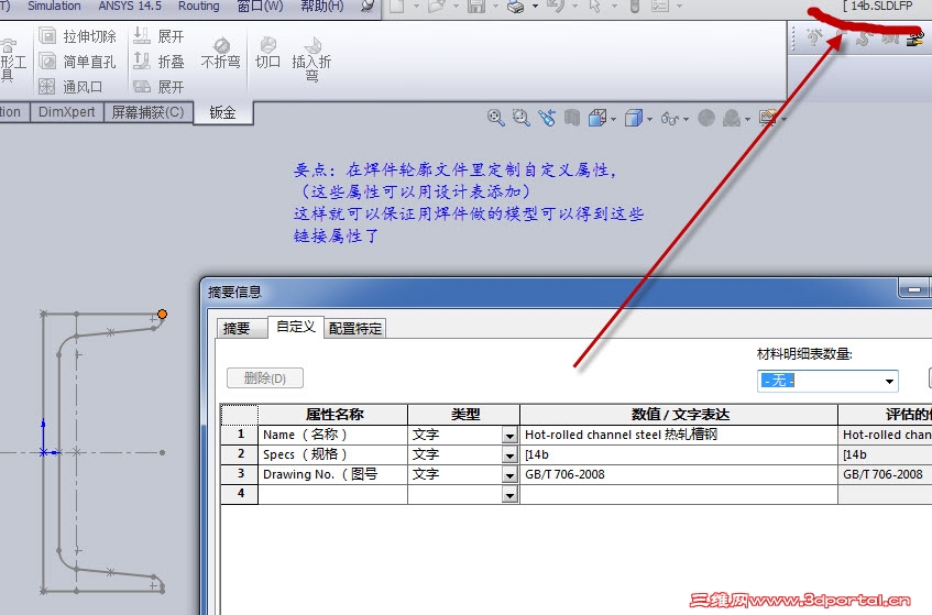

发表于 2013-11-20 12:02:45 | 显示全部楼层 来自: 中国上海
我来补充吧,很多人现在还是晕
4 p( r6 j- I% b" r1 k3 t) X要点:在焊件轮廓文件里定制自定义属性,(这些属性可以用设计表添加)/ H. i* ^* @8 x2 e. @
这样就可以保证用焊件做的模型可以得到这些链接属性了6 b0 [6 w& `+ Z8 z& ?8 a) l
$ U3 P; [. L6 h
3 S. P* d8 U* o; L9 \
