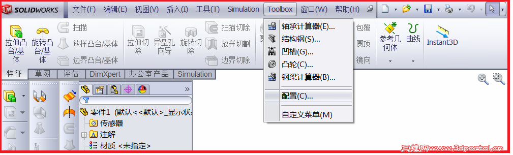

我用的是SW2012版的,贴图,不清楚的看下我截的图吧。
, ?! u# ], K6 l4 L) U/ y* Q/ i1.进TOOLBOX的配置。
. `' k* j# F3 }4 r3 ? 01.png ) ]1 c  y5 U8 y' A# l( M  p5 g" z

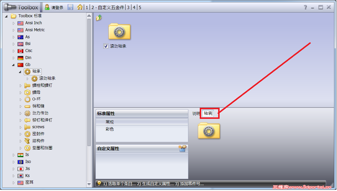

2.如图,红色框
. x( c( b* a1 ^, c/ ^9 \2 f+ \ 02.png

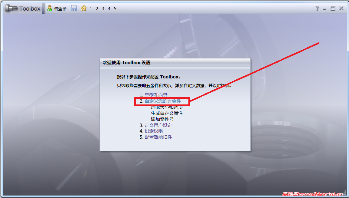

1 T" S) S' D) H3 V9 G' [3 F' r3.如图,红色框7 e. J6 n  p% t' B0 W# W  U8 I
这个其实和几楼的一个是重复的,但是为了连贯。还是贴了,然后,我也改成功了。
( l: C# g4 e/ {& B$ @* Y' O1 u 03.png

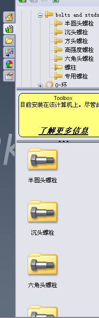

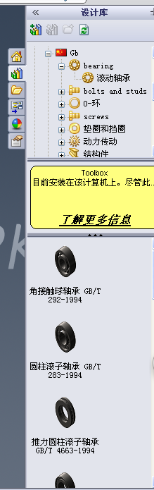

俺的是12简体中文版,刚才打开辨认了下,居然不用修改就显示中文了。奇了怪哈 如图( n% O' U1 [4 t& C

在配置说明那是能正常显示中文了,但是在设计调用的时候,螺栓和螺柱还是不能显示中文
