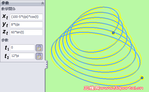

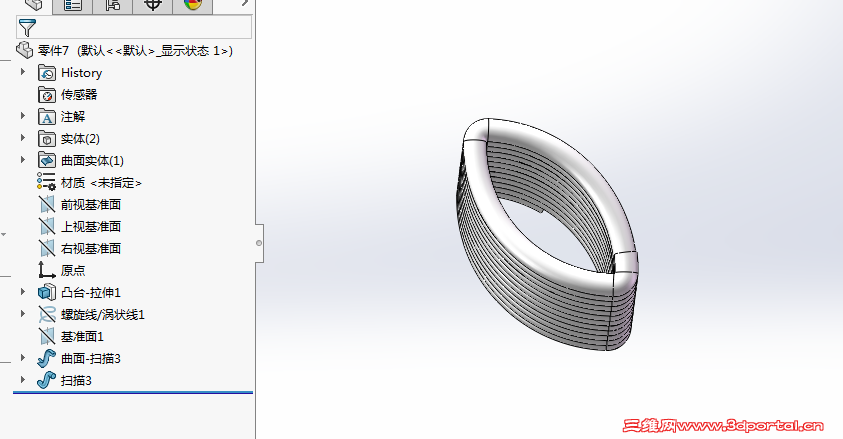

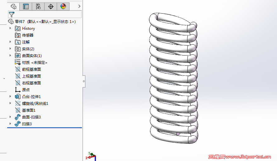

[分享] 數學方程式应用之一 橢园彈簧

梁大,这个讨教一下,方程式怎么搞的

梁大,这个讨教一下,方程式怎么搞的
3 G# N( c/ _( ^見如下,並建議學習要活用.

谢谢梁大受教了
